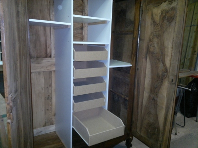

j'ai acheter 2 armoires il y a un an
une en noyer et l'autre en merisier
tres sale et un peu casse les pieds ar les corniches casse
et qq planche arriere dont les chevilles casse
j'ai d'abord tt demonter ponser nettoye descire pole avec 000
et refait les planches ar pour la solidite
et tout recire
bcp de temps passe un mois a temps plein
si tu a des photo

qq photo j'espere
Re:rendre une armoire basic presentable 13 Déc 2012 07:40 #68894
  • drouard
  • Portrait de drouard
  • Messages : 136
essai encore
Re:rendre une armoire basic presentable 13 Déc 2012 07:41 #68895
  • drouard
  • Messages : 136
encore
Re:rendre une armoire basic presentable 13 Déc 2012 07:45 #68896
  • drouard
  • Messages : 136
bon deux de suite ca marche pas
depuis j'ai mis des parements devant les tiroirs
tiroirs au milieu car 10 cm de libre sur chaque cote derriere
le montant

wwwhhooooaaah ! vous avez tres bien reussi, bravo, et merçi pour votre reponce si rapide.
avec quoi avez vous deciré ?
je me doute que vous avez du passé beaucoup de temps pour arrivé a un résultat pareil, mais ca en valait la peine, ca c'est de l'armoire, c'est pas de l'ike....a, meme le fond en noyer massif
tres bonne idée les tiroirs, mais a l'age de beau papa il ne veux pas changé grd chose, j'ai déja eu du mal a le convaincre de faire quelque chose a cette armoire.

decire avec un produit
et ensuite laine de fer 000
pour les facade
a l'interieur ponsage surtout pour le brut
voila bon courage
