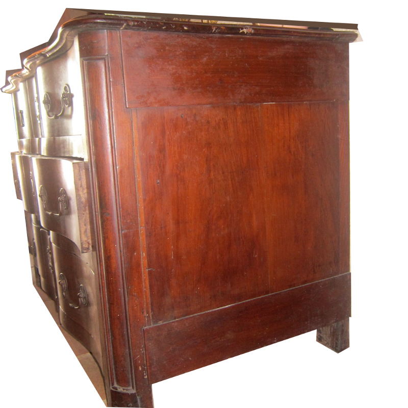

Je viens d'heriter d'une commode ancienne en noyer du XVIIeme, qui malheureusement n'as pas été correctement entretenu.
Pas de cirage, et des chiens qui se frottent au meuble.
Ce qui a eu pour conséquence d'abimer la patine.
J'aurais aimer avec quelques conseils, avec de récupérer la patine.
Je pensais
    la frotter avec de la laine de fer, (sans produit) (enlever la cire abimé)
    la cirer en laissant bien penétrer
    reluire avec un vieux pull
Qu'en pensez vous?
Concernant la cire auriez vous des recommandation?
cire liquide, en pate?
une marque à recommander?

Je voulais savoir si c'est possible d'avoir des photographies de l'ouvrage en question ?
Afin de pouvoir déterminer le style et surtout la date de fabrication de l'ouvrage.
Les commodes au 15 eme siecle ça existe pas encore. :laugh:
Elles arrivent au 17 eme grace à André Charles Boulle qui en est peut être l'inventeur.

Bonjour a vous,
Merci pour vos réponse.
Autant pour moi, c'est une erreur.
La commode est du XVIII, c'est une commode de type nantaise à face arbalete.

got44 écrit:
Bonjour a vous,
Merci pour les "Photos"!.
XVIIIème Nantaise ou de "Port" ?
en Noyer ! ou "Acajou de Cuba ?qui servait à lester les bateaux aux retour de leurs voyages.
Michel SZK

@michel24
C'est un nantaise en noyer.

Pas de réponse une fois la photo posté? elle en vous inspire pas?
Re:restauration patine/cirage meuble ancien en noyer 23 Avr 2015 21:22 #114011
got44 écrit:
Bonsoir à Vous......................
photo postée !!!!!!!!!!!!!!!!!
où!ça ?????.........
Michel SZK
