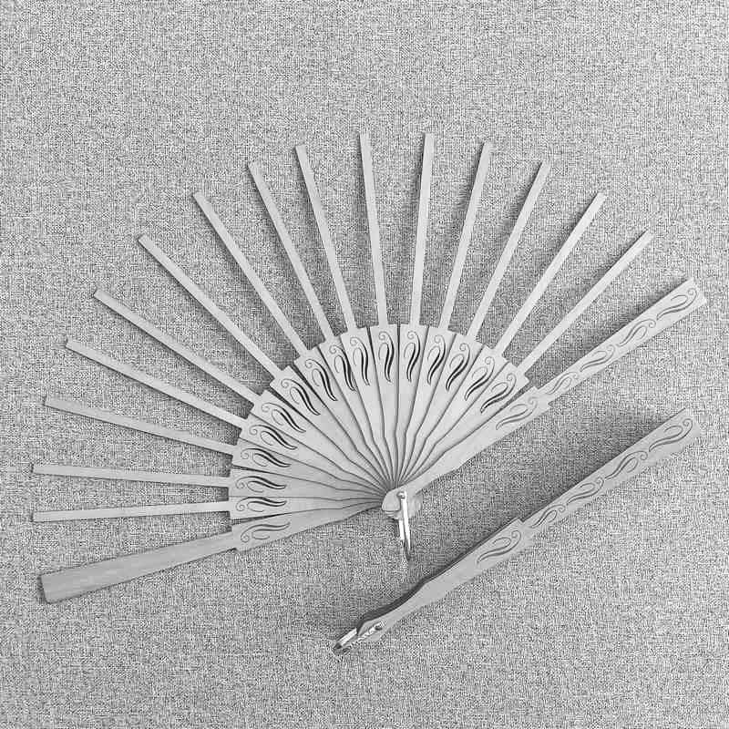

Bonjour.
je suis à la recherche de Chêne-vert SEC, de qualité menuiserie, en plot, ou tout autre format.
mes besoins sont assez modeste, mais j'insiste sur le coté séchage, il me faut du bois sec.
Je fabrique des montures d'éventail pour mon épouse qui est dentellière
aux fuseau, et pour ce faire, il faut que je débite des plaques de 1.5mm et 2.5 mm d’épaisseur.
il me faut donc du bois sec pour éviter les déformations.
Si quelqu'un a ça sous la main, ou sait ou je peux trouver ça, ce serait super.

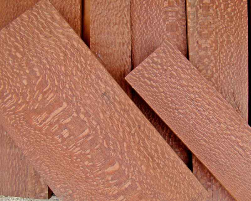

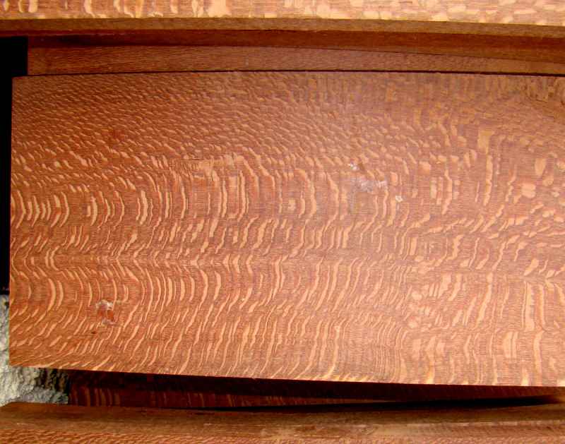

Chez le chêne vert ce qui peut être intéressant, c’est sa maillure puisque les rayons sont larges et bien visibles lorsque les débits sont réalisés sur quartier. Il faut peut-être regarder vers d’autres essences de bois similaires au niveau de la maillure comme le Louro Faïa…exemples

Bonjour.
je ne connaissais pas ce bois (il y en a d’ailleurs plein d'autre que je ne connais pas !!!!!).
mais en cherchant, j'ai vu que c’était un bois que je qualifie (moi) de bois exotique.
Et la, problème, car je ne veux utiliser que des bois, au moins européen.
pour des tas de raisons, l'agressivité au niveau des poumons, les difficultés a les usiner, et surtout, le trafique qu'il y a dans ces bois ou j'ai habitude de dire qu'il y a forcément un peu de sang dessus (j’exagère certainement, certaines filières sont peut être honnêtes).
en tous cas merci de m'avoir fait découvert ce bois qui ressemble beaucoup au chêne vert il est vrai.

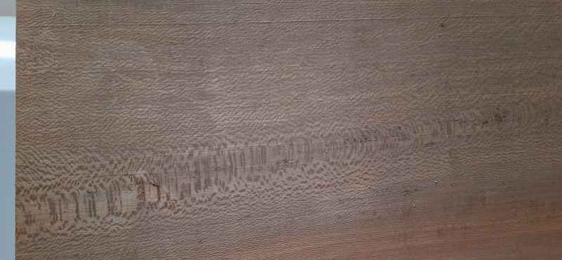

Si tu cherches du bois avec des mailles , tu peux trouver ça dans du hêtre (pas toujours ....il faut choisir ses planches) mais surtout dans le platane .
bonne recherches
Chêne-vert 22 Jui 2023 10:12 #149620
  • Messages : 1130
Voilà avec des photos c'est mieux , il y a du hêtre et du platane

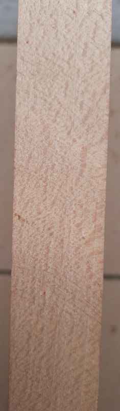

Chêne-vert 22 Jui 2023 10:15 #149621
  • Messages : 1130
ah non platane et platane :dry:
Voilà le hêtre
