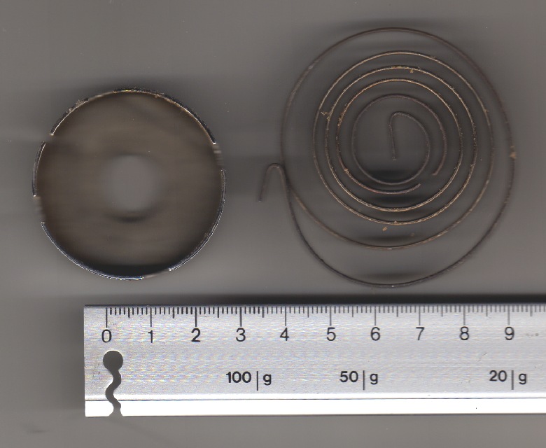

J'ai cassé le ressort de ma perceuse à colonne DELTA Modèle 11-990.
Est ce que quelqu'un sait où je pourrais trouver cette pièce; ressort - 1310084 ?
Je l'ai trouvé aux USA pour environ 8 dollars et environ 100 dollars de frais de port!!!
Merci pour votre aide.
Roger
Roger

Bonsoir Roger, bonsoir à tous,
Voici la forme et les dimensions du ressort.
- Ø extérieur en position détendue 55 mm
- Ø intérieur de son boitier 41 mm
- section 7.2 x 0.8 mm
Merci pour votre aide,
Roger
Roger

Re:Recherche ressort pour perceuse DELTA 09 Jui 2017 06:06 #134951
  • roger
  • Portrait de roger
  • Messages : 154
Merci beaucoup Nicolas,
Je pense que c'est le bon ressort et vais donc le commander.
SUPER,
Roger
Roger
