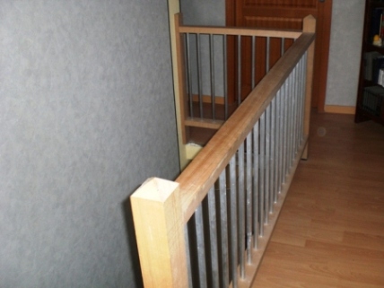

donc, j'ai pris le sujet à bras le corps, pour recycler mes chutes de bois et aussi de l'alu en tube que j'avais pour ma rambarde.
Juste une photo pour voir:

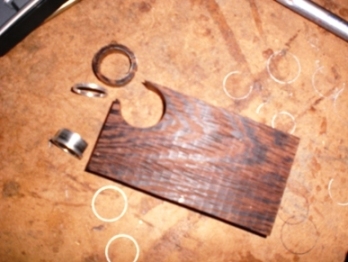

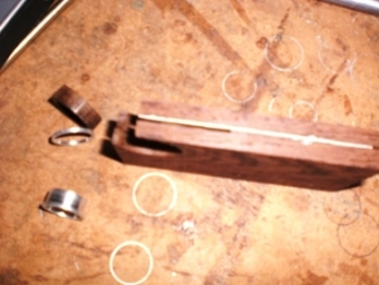

Donc j'ai récupérer les tubes pour faire des bagues au tour:

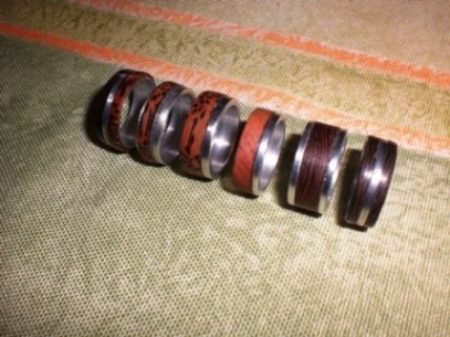

de droite à gauche: 3 palmier, 1 teck, 2 wengé:
Bon toujours pas de photos, je reprendrai plus tard: Prix de revient 1€ par bague!!!!!!
