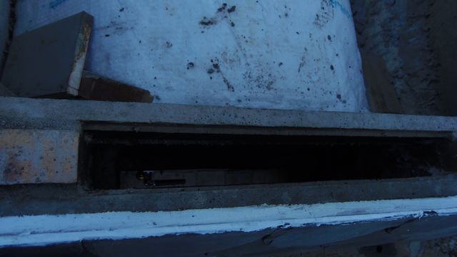

Bien le diapo J.Michel , tu marques :" contrôle de l'évacuation de la fumée " mais par où s'évacue t-elle ? :blink:
Re:construction de mon four a pain 06 Juil 2014 10:56 #99823
  • jeanmichel.muratot
  • Messages : 1201
alain34 écrit:
la fumée sort par la porte et monte dans le conduit de fumée qui se trouve juste devant
sur la photo jointe , que j'ai prise par dessus la cheminée on peut voir en bas la poingnée de la porte !

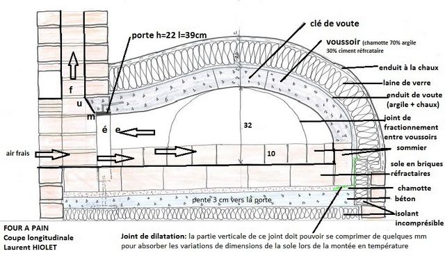

ci joint un plan de four a pain
Re:construction de mon four a pain 06 Juil 2014 13:26 #99832
  • Messages : 6710
Merci J.Michel , c'est bien vu ;)
