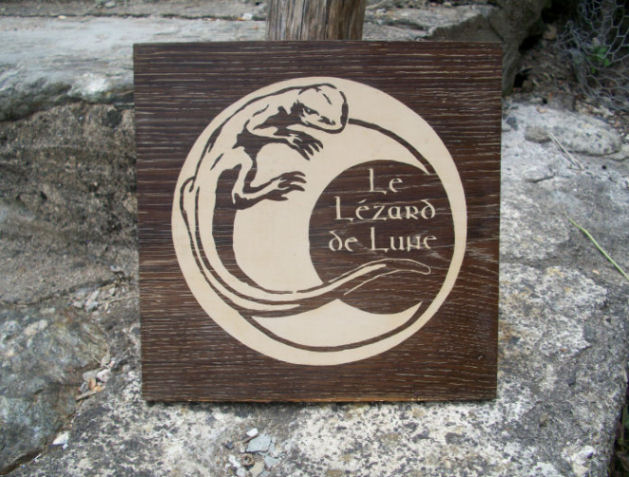

Je ne sais pas trop où poster ça, alors pêle-mêle ira bien.
J'avais dessiné et réalisé cette enseigne il y a quelques années, sans l'avoir prise en photo. En repassant à la boutique, j'en ai profité...
Le dessin a été évidé sur une faible épaisseur à la défonceuse puis aux gouges, rempli de sinto pierre et poncé.
Je suis content, elle n'a pas trop bougé avec le temps. Juste une ou deux micro-fissures dans le sinto.

Belle enseigne.
Cela peut se réaliser avec un placage incrusté mais il faut maitriser la technique.

C'est juste superbe...

bernard run écrit:
Belle enseigne.
Effectivement, j'ai fait beaucoup plus facile. J'ai pensé à ça après avoir vu une table incrustée de stuc, avec de délicats motifs de feuillage.

Originale et bien fait.
Bravo
