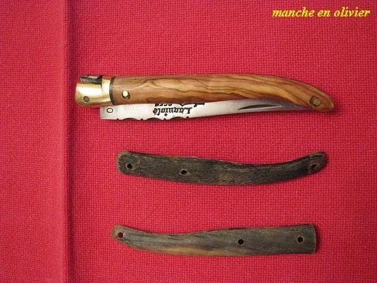

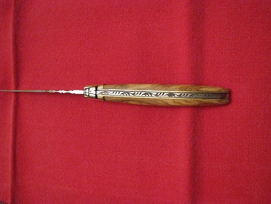

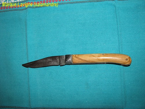

dzux manches refaits il y a quelques temps

  • Messages : 122
tiens des laguioles tres joli travail , j'aime bien la gravure de la lame entre les plaquette de bois , moi je dois faire un couteau de trappeur rien que la plaquette d'acier fait 30 cm avec le manche 34 cm ^^

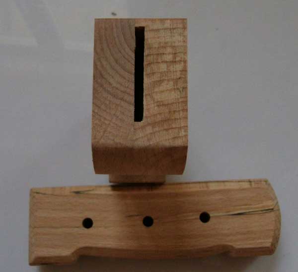

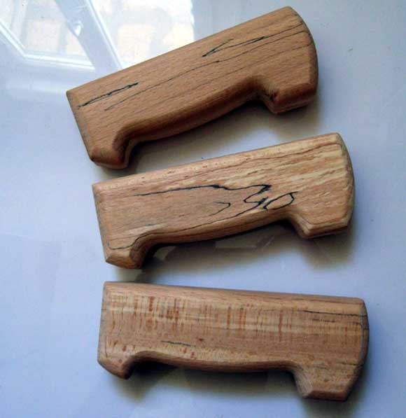

salut élian,
quelques photos, je pense que c'est ce que tu veux faire?
avec ou sans rivet.
prend un bois solide!
mon site: sculpture sur bois

Bonjour ERic, et les autres aussi bien sur :kiss:
Décidemment, il est formidable ce forum, les échanges sont rapides et vivants.
De plus il y a TOUJOURS quelqu'un qui répond, ça change des autres sites.
Eric comment fais-tu la fente dans ton bois pour accueillir le manche, dans être grivois bien sûr.
Il semble que le bois ne soit pas collé.
Re:couteaux 20 Nov 2012 09:03 #67305
Cali,si tu regardes bien tu verras qu'il y a un collage :) , je ne pensais pas que tu voulais faire un manche comme cela, je n'aurais pas dû mettre mes photos :(
