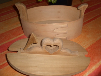

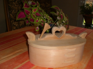

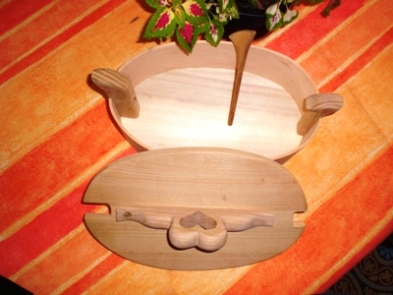

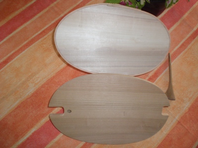

Bon me voilà de retour après une semaine en EJP (pas de bricolages,grrrrr) et 2 jours dans mon association pour réaliser cette boite.
Un peu d'histoire, avant d'en venir à la pièces. Ces boites dites scandinaves ou norvégiennes
étaient autrefois entièrement réalisées à la main sans machine durant les longues soirées d'hiver (6 mois une bagatelle).
Faites au couteau et dans du bouleau, l'ensemble n'était pas collé comme ici, mais maintenu avec des lacets faits en racines de bouleau. Les racines fines de 3mm étaient trempées dans l'eau et débarrassées de leur "peau". Devenues toutes blanches et élastiques, elles permettaient le laçage.
Puis selon les goûts peinte ou non.
Voilà les photos:
Boite montée:
Ouverte:
Dessus avec clé:
La clé permet le verrouillage du couvercle
Dessous:
La boite est réalisée en orme et en merisier pour certaines pièces.
Elle fait 15 cm de haut pour 9 cm de profondeur. L'ovale fait 25 cm.

Alors pour répondre aux différentes questions:
Le corps de la boite est fait en une lame de 10cm de haut et 5mm d'épaisseur (bois à fibres longues)
Immergée dans l'eau pendant 48h pour assouplir, puis un bain dans de l'eau bouillante.
Ensuite après une bonne dizaine de minutes d'immersion, on enroule le ruban sur une forme suivant le modèle que l'on veut avoir.
Puis maintien pendant au minimum 72h pour être sûr du séchage avec des serre-joints, il faut plusieurs mains et pieds pour poser les serre-joints pendant la maintient de la bande sur la forme.
Après séchage, on "demoule". Le bois garde sa forme en partie puis les découpes sont faites à la scie à chantourner, on colle avec un recouvrement d'au moins 10cm.
Après séchage le corps est fini.
Découpe du fond et collage.
Puis découpe des différents supports et clé.
Découpe du couvercle
Et enfin assemblage
Si je trouve un tuto, je vous fais signe, sinon je ferai pour ma prochaine boite.
Les boites servaient à y mettre je pense des céréales ou tout autre article de maison sec (linge, fromage ?)
