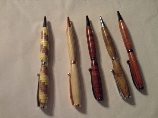

Je participe aussi, avec les deux premiers stylos en partant du bas :
J'en profite pour vous faire voir d'autres de ma production. Après un plateau de solitaire, je fais une série de stylos 7mm mettant en valeur chaque essence dont je dispose.
Actuellement :
padouk dans le sens du fil
loupe d'orme
padouk en travers fil
lilas (mais je suis un peu déçu du résultat, j'espérais un petit liseré rose qui donne tout le charme de ce bois)
un collage movingui/amarante/poirier
Demain : teck et noyer dans le sens du fil
Pour bientot : iroko, palissandre de Rio et santos, prunier, zebrano, if...
Re:UN stylo pour Charcot 28 Nov 2015 19:51 #122274
Pas mal beau collage.
Moi je travaille dessus.
A bientôt.
Re:UN stylo pour Charcot 28 Nov 2015 20:13 #122278
  • bobdeniro33
  • Portrait de bobdeniro33
  • Messages : 266
Une belle série bravo
Lorenzo
Re:UN stylo pour Charcot 28 Nov 2015 21:25 #122284
Ils sont très beaux ,dommage la photo
est assez sombre.
Encore beaucoup de belles essences à venir.

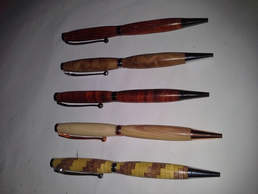

C'est vrai que la qualité pourrait etre meilleure. J'ai repris une photo avec le flash
@fm29 : oui, encore beaucoup de belles essences, mais certaines seront utilisées avec des collages et des entrelacs pour briser leur monotonie comme le buis, d'autres se suffisent à elles-meme comme le cocobolo ou le bois de violette.
Au fait j'ai fait une finition polie, après deux couches de fondur.
Au plaisir de vous faire partager la suite de mon projet.

Virgo 21,
Tu dis passer 2 couches de fondur ,si
c'est du cellulo ça ne tiendra pas ,il
faut du polyuréthane ,car avec la transpiration
le cellulo s'en va.
je passe 2 couches de fond polyuréthane et 1 de vernis
polyuréthane également et jamais de problème.
