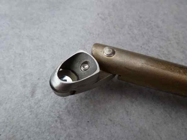

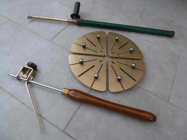

Voilà une partie de l'outillage que je fabrique, et çà marche du tonnerre.
1 Munro2 (tête achetée, le reste fait maison)

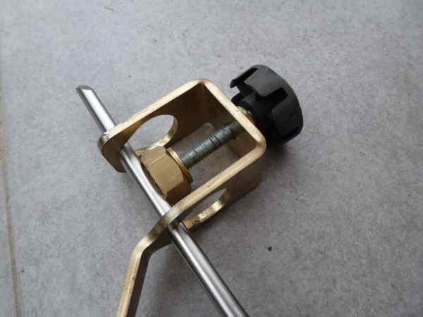

3 porte gouge pour affutage en ongle (1 à 45°, 1 à 30°, 1 à 15°) fait maison
1 plateau de reprise diam. 390mm (fait maison et adaptable sur presque tous les mandrins.
maintenant je peux faire de plus beaux copeaux.
serge

Pour la tête de munro2 j'ai envoyé un mail à Rolly Munro (en nouvelle zélande) et je lui ai expliqué que j'avais besoin d'une tête seule, il m'a répondu que ce n'était pas un problème mais que je devais passé par ( Auprès de mon arbre )ce que j'ai fait, mais comme le revendeur était retissant je lui ai dit que j'avais perdu la tête dans les copeaux. ensuite j'ai envoyé un chèque à Auprès de mon arbre et j'ai reçu la tête 3 semaines plus tard. Voilà l'adresse que j'ai utilisé:
Voilà, j'espère que j'ai été clair, sinon n'hésite pas à me demander.
ps: je te conseille quand même d'écrire ton texte en Francais puis de le traduire en anglais pour faciliter le contact.
Moi dés que j'ai contacté Munro, auprès de mon arbre était déjà au courant.7

Joli travail, quel métal utilises tu, on dirait de l'anodisé ?
Pour la tête Munro, c'est la première fois que je la vois de près, est ce que la pastille ne ressemble pas à la pastille Otello ?

Oui je pense que l'idée est bonne d'acheter la tête en groupe (complète en inox) et je ne crois pas que Auprès de mon arbre y perdrait, bien au contraire s'il peut vendre plusieurs dizaines de têtes il fera son beurre aussi. Puisque ceux qui n'ont pas 300 euros n'achèteront jamais l'outil complet.
Pour l'outillage que je fabrique j'utilise de l'ADX (acier doux) en 40/10 (4mm d'épaisseur).
Pour le manche de Munro, c'est du rond acier de diamètre 15mm, puis du tube acier permettant le rond de coulisser dedans.
Finition, une couche de peinture métallique en bombe.
Pour le prix de la tête, je n'ai pas la facture sous les yeux mais de crois avoir payé un peu moins de 90 euros port compris.

Mais donc , pour la pastille, ça ne ressemble pas à celle de chez otello ?
Parceque c'est juste le limiteur de passe qui est un peu original, mais pas non plus insurmontable à fabriquer, mais peut-être que je me trompe...
