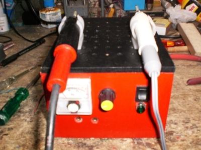

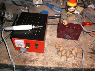

Mon pyrograveur trop ancien bien que fonctionnant très bien, n'est plus fabriqué.
On se demande pourquoi, il n'avait que 35 ans...... :P
Donc pour éviter de me retrouver sans pyrograveur, j'ai décidé de me fabriquer le mien et j'ai ressorti le prof maboul du placard.
Voilà le résultat: A droite l'ancien et le nouveau en rouge (j'aime bien le rouge....)
Le même avec 2 pointes, car maintenant je peux mettre 2 pointes en même temps et toujours régler la température:
Si cela intéresse quelqu'un, je le fais pour moins de 60€ (j'avis un peu de matériel).
J'ai fais les support de pointes que j'achète dans le commerce pour 7€.
Voili Voilà....

Bon voilà je viens de vérifier les différents points.
Alors pour Christian et Georges (les autres aussi bien sûr):
Puissance du transfo 50VA,soit on pourra dire quasiment dire 50W sur sortie pointes,
Tension 12V, tension des pointes du commerce en France (celle du Canada Razertip font 2V)
Température atteinte sur la pointe: en moyenne max 850°C avec de temps en temps (régulation) des mesures à plus de 1000°C (moins d'une seconde).
Temps de chauffe de 0 850°C 1mn lorsque l'alimentation est "chargée", 2mn en partant de 0 partout.
Voilà j'espère que cela vous ira.
On peut bien sûr aussi alimenter les pointes Razertip,le courant de sortie est pour mon montage limité à 5A, donc un peu juste.

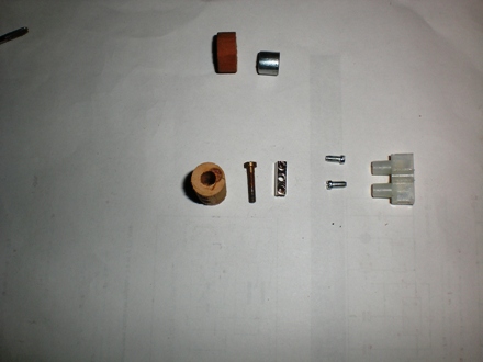

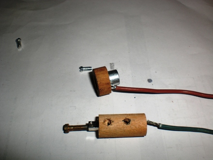

Sinon voilà le montage du support en photo:
1 prise de courant femelle pour le branchement sur l'alim
1 domino qui sera "charcuté"
1 tube fileté en diamètre intérieur de 8x10 pour mettre la pointe
1 vis pour le contact intérieur
1,5m de fil 2x1,5mm²
Et un peu de bois.....
Un côté du fil est pris en "sandwich entre la bague en bois et le tube fileté qui sert d'un contact
L'autre fil est pris dans le domino où viendra de l'autre côté la petite vis de l'autre contact
Puis le tout est monté dans le manche.
Voilà, y a plus qu'à acheter l'alim à 42€ ou la faire, pour cela je mets les références et plans en MP.
