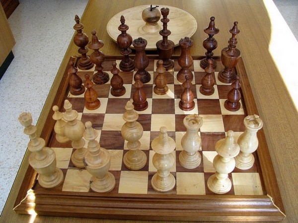

Mon échiquier, plateau 50/50cm ,buis et jujubier

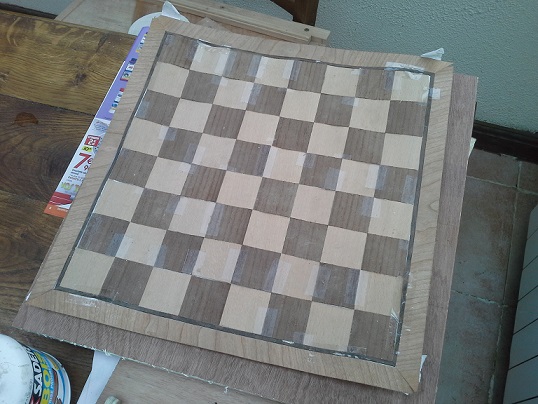

J'ai prévu d'offrir un échiquier complet au filleul de ma compagne pour son anniversaire, et c'est dans un mois, je commence à peine, j'ai réalisé le frisage, avant de le plaquer en deux moitiés, c'est plus commode à transporter qu'un plateau et une boite séparés.
Les cases sont en hêtre et noyer, le filet qui l'entoure est en noyer, et le frisage du bord en merisier, bref que des essences locales.

  • Messages : 216
Aie, j'ai pas assez réduit l'image, l'échiquier fait 320x320 + un filet de 5mm + un frisage de 20mm de large.

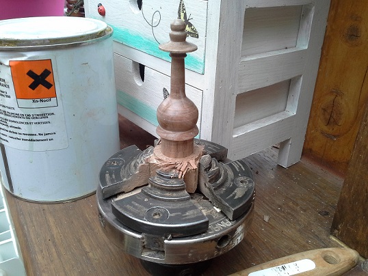

  • Messages : 216
et voici le premier pion en noyer, je me suis inspiré des pièces du livre de P. Bourgeat (50 modèles d'objet à tourner) en réduisant les cotes à l'aide d'une règle de 3. Encore une couche de fondur, et une finition cirée. Le fondur sèche à l'intérieur, l'atelier étant à la température extérieure de 3°, c'est pas la meilleure période pour travailler, surtout pour ce qui est des collages et des finitions :S
