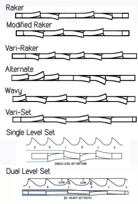

Les dent si tu les fais trop ressortir tu auras un sciage trop marqué , si tu n'en fais pas assez ta lame risque de coincer et casser ,un peu oui, combien ?????? surtout régularité entre G et D Là aussi j'attends les commentaires de Pro ;)

normalement une dent à droite, une dent à gauche mais on peu aussi laisser une dent sans avoyage

Une dent à droite, une dent à gauche et une au centre c est pour les résineux qui encrassent les lames mais le sciage n est pas fin.
Le plus courant est une dent à droite et une dent à gauche, surtout la pointe de la dent ne doit jamais dépasser l'axe de l'épaisseur du ruban. B) pas facile à expliquer. Il faudrait un dessin.
