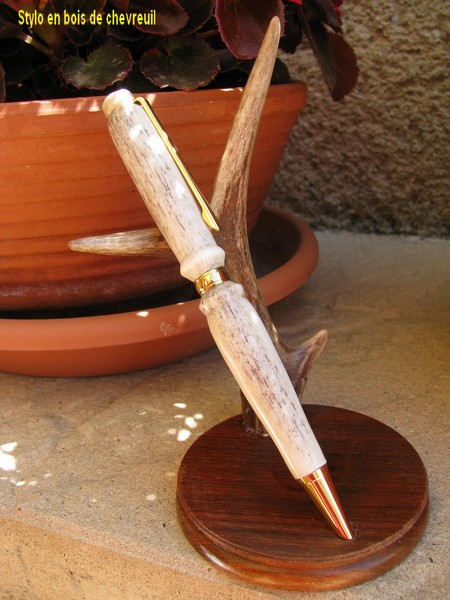

Un petit cadeau pour mon boucher, fournisseur d'os ;) ; je n'ai pu le faire avec de l'os ,pas assez d'épaisseur ,bien dommage

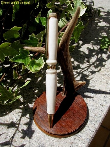

oui J.Claude , il faut mettre de la cyano liquide quand on tombe sur du spongieux, tu peux en voir sur la photo su la 2 ème photo

sur la première photo le stylo est plus blanc
que sur la deuxième est ce normal?
Re: stylo 09 Mai 2014 22:54 #96155
oui Greg,c'est normal, si tu regardes bien la position de l'agrafe tu peux voir que ce n'est pas le même côté, la seconde photo montre l'endroit spongieux, ;)
