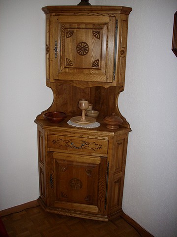

Petit meuble de coin en frêne avec décors sculpter.
Re:petit meuble de coin 09 Juil 2008 09:06 #7912
Sympathique,ce petit meuble d'angle.
Je vais me permettre une remarque ,pas une critique ;les fléches du bois sur les panneaux vont toujours vers le haut.et pour l'assemblage des panneaux ,choisssez les bois de couleur et de provenance identique.
Vous verrez que l'esthétique de l'ensemble sent trouvera améliorée.
Je n'ai pas fait une critique ,juste donner un truc transmis par les anciens ,que je fais suivre ,aussi bien pour l'Amateur que l'Apprenti ou l'Ouvrier.
c'est aussi un critére de sélection lors de concours.
Il n'en n'est pas moins ,que votr meuble a fiere Allure ;Félicitation

Bonjour, et merci pour cette belle photo (bel ouvrage) , ainsi que les remarques pertinentes de Michel , par contre , je n'ai pas tout compris ,
qu'appelles-tu Michel : les fléches du bois ? et doivent-elles donc aller tous vers le haut ? ou être alternées ?

Re:petit meuble de coin 10 Juil 2008 14:58 #7940
Bonjour explication rapide
sur le panneau du haut entre les deux sculptures des deux cotés ,les pieces de bois font une demi fléche pointée vers le bas..elles referment l'esthétique du bois ;elles vont a l'inverse de la nature ,et puis pour l'oeil ,il doit toujours avec vers le haut..par contre,pour les traverses il vaut mieux des bois de fil avec le minimum de dessins.les arbres sont généralement plus larges en bas qu'en haut,et certains scieurs s'arrangeaint pour que dans les débits ,il y est toujours des fléches.donc,du relief et Nous pouvions avoir des panneaux droite,gauche (je ne prend comme expl ;le L PH ,les portes d'armoires,les commodes avaient les fléches de marqueterie ou de massif G,D mais toujours en montant.

Re:petit meuble de coin 10 Juil 2008 22:23 #7946
  • Marcel
  • Portrait de Marcel
salut l'ami Michel !
c'est à ça qu'on reconnait un "grand"...!!!
le petit détail qui passe inaperçu pour beaucoup...mais qui saute immédiatement aux yeux du spécialiste !!! chapeau !!!
personnellement c'est l'image de l'ensemble que j'avais appréciée, mais avec des observations comme celles que tu as si bien expliquées, je sens que je regarderai désormais les meubles d'une autre façon...
merci pour tes apports constructifs et ta simplicité dans le partage de ton savoir...
bien cordialement !

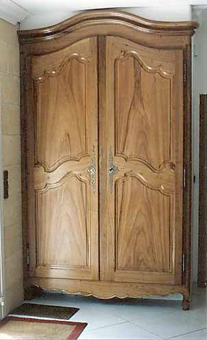

Re:petit meuble de coin 12 Juil 2008 10:42 #7958
Bonjour Raymond .
regarde dans
vos réalisations "signé ,szlovik"le panneau central de la porte de la bonnetiere le sens du bois (je reconnais ,que la photo est juste en qualité )

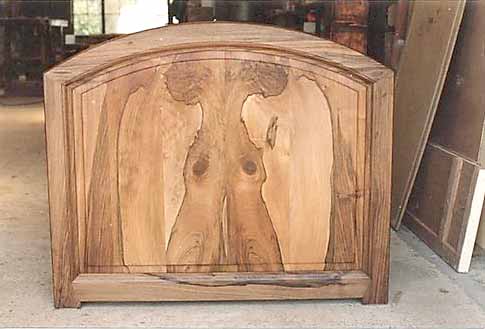

Re:petit meuble de coin 13 Juil 2008 12:27 #7966
Exemple pour Manureva.."ORME"
assez particulier ,car ces panneaux ont été dressés a la varlope,(passaient pas en raboteuse de 600 ) de plus en plus difficile a trouver ces belles largeurs.

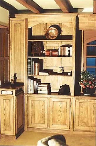

Re:petit meuble de coin 13 Juil 2008 12:50 #7971
exemple pour Raymond.

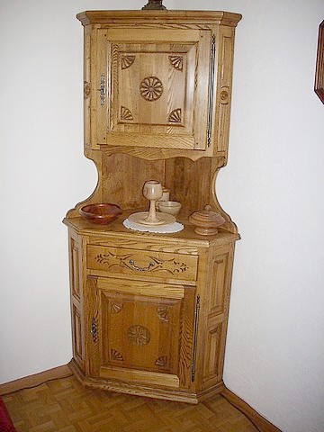

Re:petit meuble de coin 13 Juil 2008 18:22 #7977
Bonjour Raymond , je me suis permis d'éclaircir ta photo de ton beau meuble d'angle ceci à fin que l'on puisse admirer la finition de ce dernier . pour les "pointes" je ne savais pas , donc les remarques que l'on nous porte sur nos oeuvres ne sont que positives pour l'avenir...., moi je dis c'est beau .;)
Re:petit meuble de coin 14 Juil 2008 09:12 #7981
Bonjour Alain
bonne initiative ,je trouve le meuble est beaucoup plus joli et léger(a mon gout)
Bonne journée a Tous.
