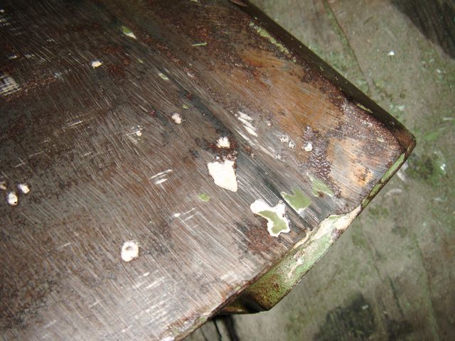

Les amis,bonsoir.J'ai eu un tour de 1994 que je suis entrain de repeindre depuis deux jours.J'ai décapé toutes les parties du tour, et j'ai terminé par la poupée mobile(voir la photo si elle parait),et en ponçant,je mesuis posé tout plein de question car au fur et à mesure j'ai découvert que sous la peinture il y avait une matiere friable,poudreuse et blanchatre(cpmme de la craie) qui servait aussi à reboucher des trous ds le metal mal coulé.Une fois la piece terminée,je mesuis souvenu de l'affaire de l'amiante,sans vraiment savoir ce que c'est.Pourriez vous peut etre me dire de quoi il s'agit s'il vous plait,d'autant plus que j'y ai passé toute l'apres midi en suplement sans masque de protection.Cela m'inquiete car j'ai actuellement de gros problemes de santé(foie cirrhose épathique.Merci pour vos réponses les amis,Stéphane.

Re:Amiant ou pas,matiere inconnue sur tour. 23 Mai 2012 17:17 #61172
Non Stephane ce n'est pas de l'amiante seulement une couche d'apprêt ;)

bonsoir raymond,merci.une couche d'appret aussi épaisse?Mais ça me rassure qd meme,Stéphane.

bonjour il arrive sur beaucoup de pièce de fonderie ou mécano-soudée qu'une couche de mastic genre sintofer recouvre le métal brut,ce qui permet une tres belle finition a+
Re:Amiant ou pas,matiere inconnue sur tour. 23 Mai 2012 21:21 #61188
Miko pour moi c'est du mastic du type "sintofer " employé en tôlerie pour boucher les imperfections mêmes profondes ;)tu dis amiante ? plus depuis longtemps car interdit, mais cela ne veut pas dire que ce n'est pas toxique ! donc pour toutes les vieilles peintures poncées à sec on doit mettre un masque ,maintenant si tu l'as fait au grand air pas trop grave :) ; ensuite il doit y avoir une couche d'apprêt que l'on passe avant :laugh: . Il se peut aussi qu'ils aient passé plusieurs couches d'apprêts bi composants du type "très garnissant " jusqu'à plusieurs mm !cela m'étonnerait un peu car assez cher !
