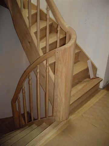

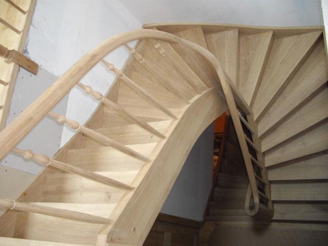

Bonjour,escalier réaliser par Michel 24,il ne peut pas
poster pour le moment (pas de connexion)
Il vous salut tous. :cheer: :cheer:

Pour la main courante toupillage au champignon ?

Très beau travail que cet escalier avec balustres tournées.

Les noyaux sont fabriqués dans du chêne de 210mm X 150 mm X 2200 mm d'un seul morceau "sans collage(s)"
le chêne vient d'une sierie du centre de la France spécialisée dans le bois de tonnellerie.
Pour répondre à certains ,la main courante ,est juste dégrossie toupie (pas de champignon,de la main levée )
puis finie de mettre en forme sur place une fois assemblée sur les noyaux et poteaux.
Les deux escaliers représentent 5 m3 de chêne achetés.
Hauteur à monter 6,56m /39 marches en gros 700 h de travail.

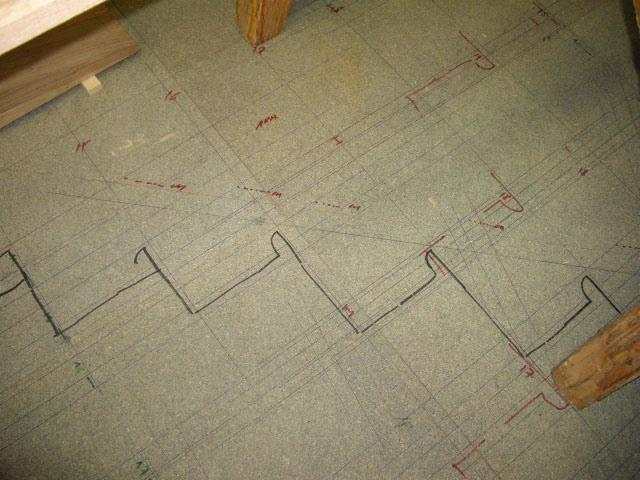

Bravo tres belle réalisation .Les stylobats sont faits marche par marhe ?
Combien d'heures de tracé !!!!

pour avoir déjà fait plusieurs escaliers, c'est beaucoup de boulot. Les miens ont le limon en inox et les marches en hêtre, c'est plus facile quand on se plante un peu. Avec un bon traçage, ça n'arrive pas en général. Encore bravos, le travail est superbe et l'ensemble est parfaitement équilibré, c'est magnifique.

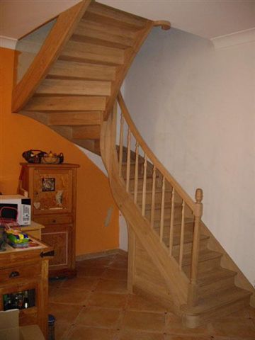

Bonjour à tous,Michel à toujours des difficultés à poster,aussi il me demande
de vous remercier pour vos appréciations et vous souhaitent une très bonne
Année.
Je vous joint encore deux photos de sa part.

magnifique
j'ai acheter les 2 tomes de menuisier
mais cela ne suffira pas
je mesure bien l'experience qu'il convient d'avoir
encore bravo
