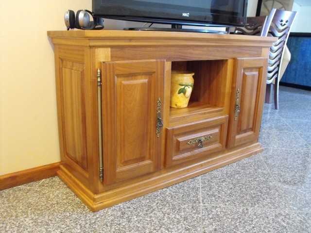

mon premier meuble 05 Oct 2009 15:15 #20311

je ne suis pas spécialiste comme vous, voici mon premier meuble

Bonjour Mylcko
Pour une première,ce vraiment une réusite,félicitations
Re:mon premier meuble 05 Oct 2009 17:57 #20321
Moi je dirais magnifique,belle ouvrage ..
Re:mon premier meuble 05 Oct 2009 18:34 #20324
heureusement que tu n'est pas spécialiste , si non que nous prsenterais-tu ;) beau meuble , belle définition , parfait ...

en voilà du beau bois Milko , et qu'est-ce comme essence stp ?

Bonsoir;
comme je le dis souvent, cela ne peut pas être ton premier meuble, c'est peut-être ton premier meuble sérieux , travaillé et bien pensé ; mais surtout pas un premier meuble ! le travail du bois n'est pas une chose qui nous tombe dessus comme le saint esprit, il faut travailler, en baver, recommencer souvent , faire des erreurs , se planter .. il faut surtout des années de pratique ! Les portes de ton meuble sont en profil contre profil , avec plate bande, ce n'est pas à la portée d'un débutant même si tu n'as pas respecté le veinage du bois ! Et puis , on ne commence jamais par du massif , on essaie déjà sur du MDF, ou du pin, en panneau rabotés,(étagère, table, banc ...) puis ensuite , on achète la rabot-degau .. puis on attaque le massif ... enfin, l'avis est personnel !

Bonsoir Milko,
Ton premier meuble est magnifique,il est très réussit,
tu peux être fier de ton travail,la technique est acquise,
félicitations.
quel est ce bois ?

bonjour à tous,
pour le bois c'est du sapelli, mais la photos le laisse apparaître plus jaune qu'il est.
pour ce qui en ai de mes premiers essais, bien sûr que non, je me suis entraîner avant, portes, fenêtres, profil contre profil et tous les gestes de base; Mais c'était des essais.
a bientôt milko

Etonnant Cocomilko.
Pour un premier meuble sèrieux. il est équilibré et agréable à regarder.
Re:mon premier meuble 08 Oct 2009 17:54 #20457
travail sérieux ,meuble agréable...bon travail.
je me permets,si tu acceptes ,les montants des cotés ,viennent généralement derriére les montants de façade.(qustion d'esthétique car tu n'as pas de joint(s) en façade ; et puis ces montants des cotés ,peuvent étre moins larges....
perso ,je mettrai des pieds genre pieds boules ,de 4 a 5 cm de haut ,pour le rendre plus aérien ) il me semble que tu habites la Réunion ,donc cela éviterai aussi l'humidité sous le meuble..ceci sont des reamarques perso ,Toi seul est juge

pour te répondre, j'accepte toutes critiques.
je suis entrain d'apprendre.
c'est bien vu pour le montant, mais comme je ne sais pas encore très bien faire par ravancement.
j'ai collé sur la caisse un profil contre profil; mais je suis d'accord.
pour les pieds c'est ce que je voulais faire cela au début, mais mon épouse préfère comme c'est.
oui c'est très humide à la Plaine des Cafres
pour la caisse je pense que c'est solide, pas moins de 24 mortaises et 24 tenons

sur le contreparement de ton montant de façade ,tu fais une rainure ,et une sur la tranche du montant de côté ,et tu assembles les deux avec une fausse languette.
soit ,ton épouse préfére la moulure sur le carrelage ,alors bonjour les traces de serpiliére.....

bonsoir,
ok je retiens le conseil pour le prochain meuble

bonjour kokmilko
je trouve ton travail super bien sachant que tu es un véritable autodidacte michel a raison pour les montants
