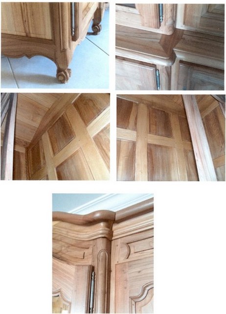

Pour Gustin 22 Juil 2009 18:10 #18209
Publiquement je réponds à l'une de tes questions......
assemblages ,moulures.....
et puis ,que chacun y trouve aussi quelque chose.....

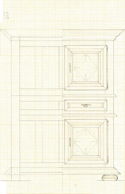

Re:Pour Gustin 22 Juil 2009 18:11 #18210
Pour les dessins et plans......le minimum..

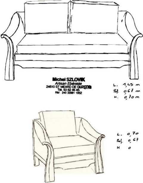

Re:Pour Gustin 22 Juil 2009 18:12 #18211
idem pour le(s) siéges......

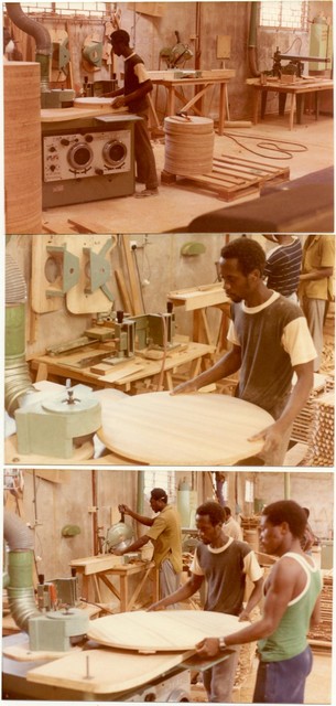

on peut aussi tourner les plateaux de tables...
Mobilier Shératon Afrique

Salut Michel ,
Super reportage merci.
Beau toupillage,pour une fois ils ne prennent
pas de risque.

Salut François
Tous les systémes de protection ,de calibrage étaient fabrication locale.....
En tant que responsable de la partie Toupillage(s) ,j'ai tout fait pour leur éviter l'accident.

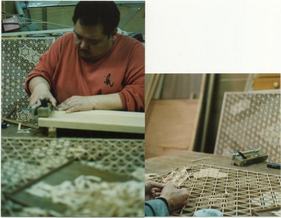

Re:Pour Gustin 25 Juil 2009 10:04 #18338
Démonstration pour la fabrication d'éléments de cloisons (Ile de Kyushu)

J'ai du mal à comprendre ton travail.
je vois un rabot du genre bouvet à joue mobile, mais après ....:blink:
Re:Pour Gustin 26 Juil 2009 11:43 #18356
Bonjour ;
Le "Maître" ,c'était lui ...j'avais droit à une démonstration.et une mise en pratique ,d'ou ces photos
Effectivement ,le "Maître" avait une panoplie d'outils assez surprenante ;pratiquement d'un autre siécle.

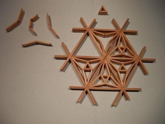

L'outil en question ,sert à façonner les pentes de chaque extrémité des petits éléments.( !!!!!!)et Oui!
un autre de même type servait à évider les éléments afin de les plier..(!!)
soit en forme de V ..
soit en forme de Triangle..
ref photo : à gauche ,un motif démonté.
en haut un centre de motif plié ,le même que celui de gauche déployé.
Tous ces éléments ,sont fabriqués manuellement à 95%..et ne seront tenus collés que par le papier des cloisons.

Non pas avec des outils de fortune ,:huh:
ces outils servent toujours ,encore de nos jours.....
il n' y a pas d'amateurisme ,ce sont de vrais Professionnels ,quelques uns
"Tésors Vivants".
au Japon ,il existe beaucoup d'ateliers où l'on dégauchit ,rabote , travaille les bois avec des outils à main traditionnels.
