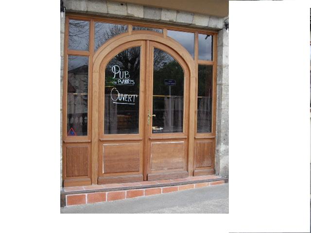

Pour changer un peu..... 30 Mai 2009 11:35 #15855
Htr 2,75m lgr 2,84m ep 0,050m en DOUKA......

Très beau Michel,
Ca doit être à cause de la lumière je pense mais les moulures des panneaux des portes sont blanc ?

Jolie devanture ... belles lignes sobres
Finition lasure ?
Bravo Michel !
Re:Pour changer un peu..... 30 Mai 2009 19:46 #15899
Augustin écrit:
Très beau Michel,
Bonsoir Augustin.
le blanc ,ce sont des moustaches de peinture qui dépassent.(heuu ! pas terrible mais utile)
au moment de l'assemblage des tables saillantes ,il est d'usage de passer un coup de peinture ou d'huile dans les rainures .
Raison : si le bois travaille un peu ,et il travaille toujours cela sert de protection et évite que l'eau ou l'humidité n'aille au fond des rainures.
avec la Douka ,cela n'est pas nécessaire ,mais comme les menuiseries de ce chantier vont etre peintes ,.....cela a été fait.
Ai je répondu a ta question?
Amicalement

Du travail de pro félicitations.
C'est l'entrée d'un café ?

Michel, tu dis que le douka n'a pas besoin de peinture. Le bois ne travaille t'il pas ? Il ne rétrécit pas ?
Je ne connaissais que le pin corse qui ne travaillait pas (oeuf corse bien entendu:laugh: )
C'est aussi par ce que ça va ètre peint que les panneaux de portes ont les fibres pas dans le sens des panneaux de coté ?
J'aime bien l'arc surbaissé.
Beau travail.:)
Re:Pour changer un peu..... 31 Mai 2009 08:24 #15944
Michel24 écrit:
Augustin écrit:
Très beau Michel,
Bonsoir Augustin.
Amicalement
Merci beaucoup Michel. C'est plus clair.
Re:Pour changer un peu..... 31 Mai 2009 08:51 #15950
un Irish PUB.......
le rioulu
pas gentil avec l'écorse(s).......
pour les panneaux de côté ,j'avais pile les dimensions.....alors pourquoi faire des chutes ?
le Douka ,est un bois qui peut rester sans protection ,mon fournisseur en vend pour faire clotures et plage de piscine...
gros inconvénient ,il désafute a outrance les outils ,et brule facilement en coupes de bout.....mais surtout ,a usiner avec "Masque et lunettes"
Tu sais ,il y a plein de trucs et moyens dans nos métiers ,qui ont disparus ,et que l'on ne parle pas ,car il fut des époques ,ou ces trucs et moyens étaint toujours dépassés (parait il !! )c'était d'un autre temps.
cela n'empéche ,qu'aujourd'hui ,il existe encore des ouvrages en bois qui ont plusieurs siécles ..
Tu es jeune ,alors ,chaque fois que tu vois ou découvres mais des choses les plus anodines.,notes le dans un cahier .......
dépéche toi ,car rares sont les gens ayant encore une mémoire du TRAVAIL........

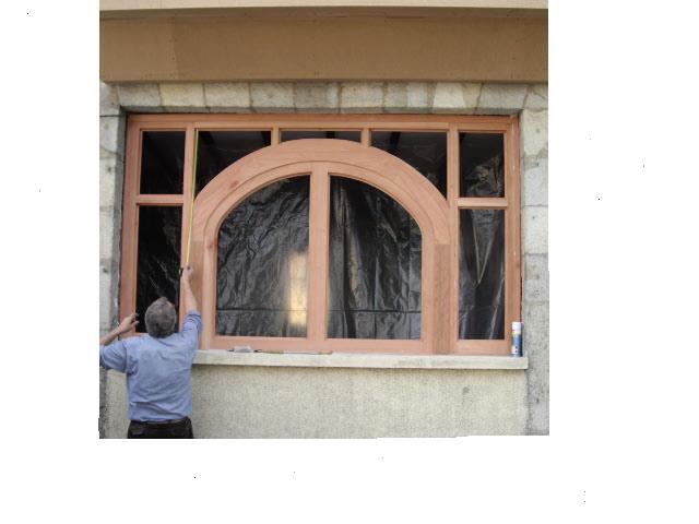

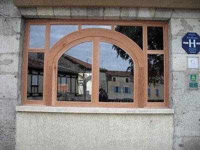

Re:Pour changer un peu..... 31 Mai 2009 23:10 #16009
Avec le vitrage ,ce sera mieux.
Vitrages ,de 6/10/4...

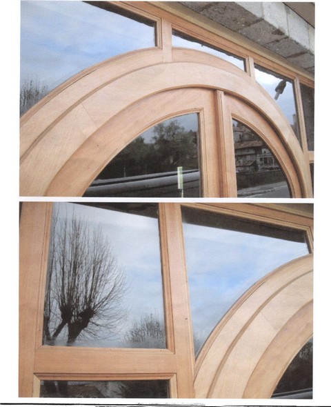

Re:Pour changer un peu..... 02 Jui 2009 09:50 #16050
Détails d'assemblages et des pare-closes..

bonjour michel
oui quel beau travail sans oublier celui du vitrier metier que j ai pratiquer 7ans il faut savoir qu une vitre ou et surtout les doubles vitrage de maintenant si mal caler dans la feuillure et mauvais angle peu gauchir et faire descendre porte et fenetre mais en principe le menuissier prefere le faire lui memme surtout si il ya pare close cela me rapele de tres bon souvenir

Re:Pour changer un peu..... 02 Jui 2009 12:54 #16070
Salut Michel,
Oui le gros plan sur les assemblages montre
toute la difficulté du travail,beaucoup de cintrage.
Re:Pour changer un peu..... 02 Jui 2009 16:51 #16084
Je me suis toujours demandé comment sont fait les arrondis:
-à la défonceuse ?
-à la scie puis ponçage ?
Re:Pour changer un peu..... 02 Jui 2009 20:47 #16117
Je ne m'y entends pas beaucoup en menuiserie mais j'apprécie les assemblages;) de travail soigné!
Re:Pour changer un peu..... 04 Jui 2009 09:09 #16184
Augustin écrit:
-à la défonceuse ?
1° scie a ruban..pour dégrossir(5 mm du trait de coupe) et "Bouffe tout" sur toupie ,si tu as fait un gabarit.(mais attention ,trés dangereux........)
2° scie a ruban lame fine ,rappe ,racloir.....pas de papier de verre si tu as des moulures,feuillures ,rainures.....qui suivront a l'usinage ,les outils n'apprécient pas !
3° défonceuse ,suivant l'épaisseur ,mais avec un guide ou gabarit...(ne pas hésiter a investir dans une bécanne puissante )
