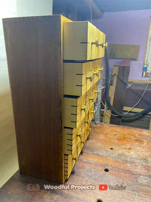

Bonjour, dans ce projet j'ai réalisé un cabinet d'apothicaire à partir de morceaux de bois de récupération pour la plupart. Le coffre a été réalisé à partir d'une planche en chêne d'une vieille commode. N'ayant pas de plan au préalable, les mesures ont été "dictées" par la taille des planches :)
Ma principale difficulté était d'aplanir les parties faites en amarante sur le devant. Comme les fibres allaient un peu dans tous les sens, j'ai eu pas mal d'arrachage... Ce n'est pas faut d'avoir utilisé un n°7 pour avoir une base plus large et un fer aiguisé rasoir. Peut être j'aurais du simplement (longuement) poncé?

Pour la finition, j'ai hésité avec la gomme laque mais au final j'ai utilisé un mélange fait maison avec cire et huile de lin.
La finition est déjà appliquée sur les photos :whistle: :whistle: c'est d'ailleurs ce qui a ravivé les belles couleurs de l'amarante.
