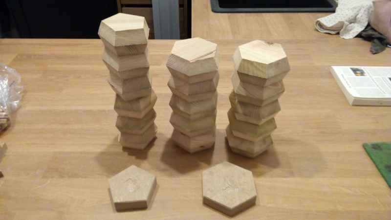

Pour la confection des formes je me suis exercé rapidement sur la découpe de quelques hexagones avec un chariot de coupe improvisé mais je n'étais pas satisfait du coup je me suis rabattu sur une autre technique.
J'ai fait 2 gabarits en mdf 18mm, l'un pour le Pentagone et l'autre pour l'hexagone avec 4.6cm de côté en utilisant une impression/découpe depuis une feuille de papier de la forme réalisé avec un petit logiciel gratuit
J'ai ensuite recopié l'ensemble des pièces avec une scie sous table Bosch pro gts10xc avec une petite modification du guide parallèle. Total de 32 pièces découpées, 12 pentagones, 20 hexagones
J'ai ensuite assemblé à la colle avec des bouts de scotch l'ensemble des pièces, c'est seulement à ce moment que je me suis rendu compte que mon gabarit hexagonale avait une erreur de 0.3mm sur un des côtés ! Bref l'assemblage a été difficile. Mais au final j'ai continué
Le lendemain au déballage il y avait bien un jeu entre à hexagones et pentagones à 2 endroits en particulier.

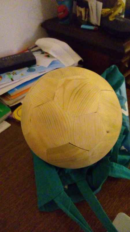

J'ai quand même tourné la pièce avec un système de guide et une ponceuse à bande Parkside, 3h de travail assez fatiguant. La forme n'était pas parfaitement ronde mais c'était plutôt satisfaisant.
Avec un peu de colle et sciure j'ai rebouché les quelques anomalies.
Une finition au grain 120 puis 180 à la main, une première couche de Rubio transparent et enfin 2 couches de vitrificateur à base de solution aqueuse pour atteindre le résultat qui me satisfaisait.

L'étape collage
L'étape découpe
L'étape finition
Ici au Rubio avec la planche de matière première dessous
Ici après une couche de vitrificateur
