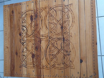

En 2011, j'ai pyrogravé un motif celte sur du bois de palette pour bricoler une table basse; j'ai verni et voilà le résultat:
bon, j'ai joint une image mais je n'arrive pas à la visualiser; j'ignore si vous verrez quelque chose.
Je voudrais savoir pourquoi le motif s'efface avec les années; j'aurais cru que dans la mesure où le bois est brûlé en surface, la couleur sombre durerait toujours, qu'elle serait comme "gravée". Apparemment non.
Sans photo il est difficile de percevoir la différence.

voici (enfin) le résultat. On est en 2011.

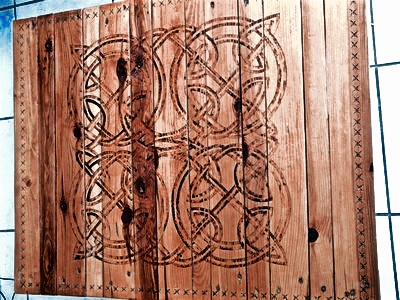

voici donc la table en 2015

Mais comment expliques-tu cette dégradation?
On dirait que ma pyrogravure s'évapore!

Tu sais... en matière de photographie, il suffit de peu de chose pour que le résultat
obtenu diffère de beaucoup par rapport à ce que l'on en attendait...
Un angle de prise de vue mal calculé... une lumière rasante non prévue...
un mauvais réglage de l'appareil... les raisons de ta déception peuvent être
nombreuses...
je remarque que sur ta première photo, prise de face,les traits noirs apparaissent
beaucoup plus nettement que sur ta seconde photo, prise légèrement de côté...
la lumière pourrait être la cause de cette "dégradation"...
après... il existe des moyens de "retoucher" tes photos...
que dis-tu de l'essai que je viens de faire...???
cordialement !

Bonjour César, ;)
Et oui c'est normal, c'est l'usure du temps et de la lumière.
Alors j'ai déjà constaté cela sur du bois non lavé et juste exposé.
La lumière "use" les teintes et c'est surtout la lune (je ne blague pas) qui oxyde les teintes et ainsi font qu'elles s'atténuent dans le temps.
Le bois est brûlé certes mais en surface, donc le noir (carbone) grise avec le temps.
Cela sans compter sur les nettoyages qui enlèvent cette patine.
Pour cela une solution serait de repasser sur la pyrogravure en chauffant à nouveau sans pour autant creuser pour redonner de la vivacité, mais ce ne sera toujours pas durable indéfiniment. Est en plus donne pas mal de travail.
L'autre solution serait de faire une teinte noire assez épaisse qui coulerai dans tes motifs, pour redonner du "noir", en ayant au préalable passer un coup de laine de verre pour enlever le vernis sur le plateau.
Mais attention si les motifs ne sont pas très profonds la teinte risque de migrer dans les fibres. Puis passer un chiffon pour enlever l'excédent. Après séchage revernir.
Tu peux aussi utiliser une cire teintée qui viendrait se mettre dans les motifs.
De toute façon rien n'est "éternel".
Bon courage

Albert, tu sais, les deux photos sont très différentes mais je t'assure qu'aujourd'hui, la table n'est plus si jolie, regarde le contraste très fort entre les bandes des entrelacs et le bois juste verni, c'est flagrant.
Calimero, ok, rien n'est éternel, je n'aurais pas cru qu'après quelques années certains traits disparaitraient presque totalement. Mais au moins j'ai appris quelque chose... C'est trop de travail de revenir dessus pour que, finalement, ça s'efface partiellement avec le temps.
Si je pyrograve à nouveau alors ce sera avec la pointe, les motifs ne sont peut-être pas éternels mais je pense qu'ils me survivront.

Salut, si tu regardes bien tes dessins tu remarqueras que seulement ceux près des noeuds ont disparus.
Il s'agit surement de planches en résineux, et c'est cette résine qui en coulant dilue tes traits.
Mike.
