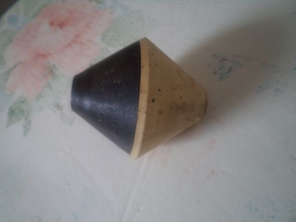

voila j ai coller mes chutes de pavillons j ai deja fait un essaie mais ça a finit a la poubelle ce que je recherche avec ce collage c est faire des boucles d oreille mais la je seche qui a une idées ?

met sur le plat le plus large et coupe dans le sens de la hauteur
cela donnera un losange a deux couleurs

comment dédé je pige pas la explique moi

Du coté de la partie noire tu as un plat
tu met la pièce sur se plat et tu coupe verticalement
je pense que Alain 34 a compris peut être tu peut lui demander de mettre un crobar car moi je ne sais pas

merci dédé

Tu peut aussi récupérer les deux parties restante
Montre nous le résultat

ben je comprend rien dans quelle sens couper je pige que dale :angry: :angry: :S :blink: :silly:

Actuellement ta pièce est horizontale sur la photo
prend ta pièce met la verticalement
a partir du centre tu trace 2,5 mm de chaque coté et tu
découpe les deux cotés extérieur

fait moi un shema dede pour eclairer ma lanterne merci :blush:

désolé je ne sais pas faire

Patoche si cela peut t'aider ..
Tu découpes une pièce carrée plus grande que ta pièce collée, ( ici j'ai laissé 2cm en plus, voi r plus s'il le faut) et en hauteur celle de ta pièce .Dans ce carré tu creuses un cône bien ajusté correspondant à un pavillon , tu traces sur ton carré par deux lignes les endroits à scier . Maintenant quand tu scieras ton collage fais attention de ne pas scier entièrement ton support !!; pour cela tu places une cale dernière ta lame de scie correspondant à l'endroit où ton support doit butter . J'espère que tu comprendras, pas trop difficile...

merci alain je voyait pas dans ce sens je vais tenter

C'est normal Pat, mais surtout fais un support, ça mange bien les scies et j'en parle en connaissance de cause !! pas de musique ce soir ??

non alain musique cetait vendredi soir par contre je vaisq etre obliger d aller voir un menuisier car ma scie n est pas asser puissante ma lame va caler dedans comme a chaque fois

patoche56 écrit: je vais être obliger d aller voir un menuisier car ma scie n est pas assez puissante ma lame va caler dedans comme a chaque fois[/quote]
Tu peux très bien le faire avec une scie à main à dentures fines :) :)
