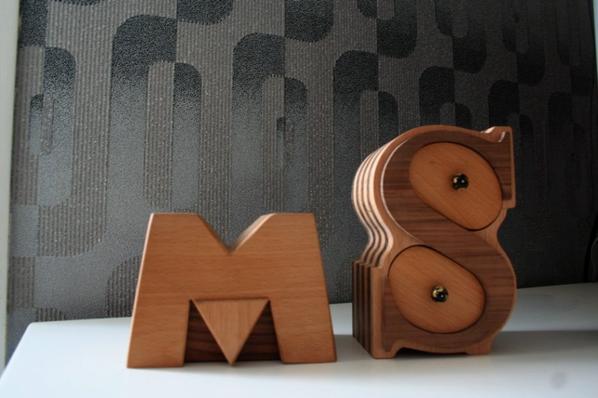

Je viens de réaliser ces deux boites à bijoux pour mes jumelles, le plan c'est La majuscule de mon clavier

Joli !!!!

Ingenieux et esthétique ce qui ne gâche rien

Du beau travail

Une jolie idée, et pour elles un beau souvenir de Papa

Très jolies boites
Félicitations
Nigloo ;)
Re:M comme Maud S comme Sandrine 03 Nov 2014 08:33 #105573
Très belles boites, avec de beaux collages.

Merci, pour vos messages. Mon problème c'est la finition!du temps de mon père je le voyais faire ses préparations, teintes, cires et autres choses. Comment faire pour garder la couleur du bois et avoir une finition pour donner plus d'effets. Merci pour vos conseils de quelqu'un qui demande qu'à apprendre pour avancer

Beau travail ces assez ingénieux ces boites
j'aime bien.
Pour tes finitions,je te conseil 2 couches de fond
dur cellulosique et une couche vernis également cellulo.
Laisser sécher entre chaque couche et égréner entre chaque
sauf la dernière.
à + FM 29

Super idée que ces boites! et belle realiation.
Bravo

Bien pensé et réalisé. petits tiroirs à couvercle ! original
Je choisirais un bois plus contrasté pour la lettre de façade.
