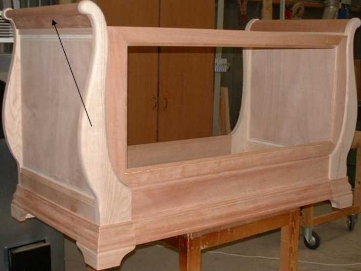

je souhaiterais réaliser un lit comme celui-ci:
mais je ne sais pas comment fabriquer les pièces repérées par la flèches. (elles sont cintrées, alors le dessus je peux raboter mais le dessous?)
Quelqu'un aurait-il un conseil?

Bonjour Géry,
Elles sont cintrées mais pas bombées? Donc moi, je ferai un gabarit et je ferais mes pièces soit à la défonceuse et avec une fraise à copier, soit à la toupie. Après avoir mis tes planches à la bonne épaisseur.
Mais je pense que des pro de la menuiserie te donneront plus de renseignements
Re:conseil 10 Jui 2014 09:25 #98327
Bonjour,commence à faire un gabarit,puis traçage,découpe à la ruban..
Finition à la toupie avec gabarit+ roulement.. :)

MOI PERSO SCIE CIRCULAIRE SUR TABLE, AYANT PRIS SOINT DE RELEVER LES DIFFERENTES HAUTEURS, TU FAIS EN PASSE SUCCESIVE REGLAGE DE TA REGLE ET HAUTEUR RELEVÉ SUR UNE PETITE ÉPURE. FINIR AU BOUVET CINTRÉ, RACLOIR... SÈB

Je comprend pas bien ta question ses la partie concave qui te pose problème Pour creusé.
Pour les montants tu fait un gabarit en cp tu trace 5 mm plus grand et après un coup de bouffe tout.
pour les partie à creusé J'ai montré comment faire dans (Balustre xxl).
pour plus de détail envoi moi MP.
Gérard

La traverse haute présente quelques difficultés.
Par passes successives à la toupie avec des fers du commerce, puis raccord au rabot et finition au racloir de forme. Sinon fabriquer des fers de toupie . Pour 2 pièces cela ne vaut pas forcement la peine.
Bon courage.
Michel PO

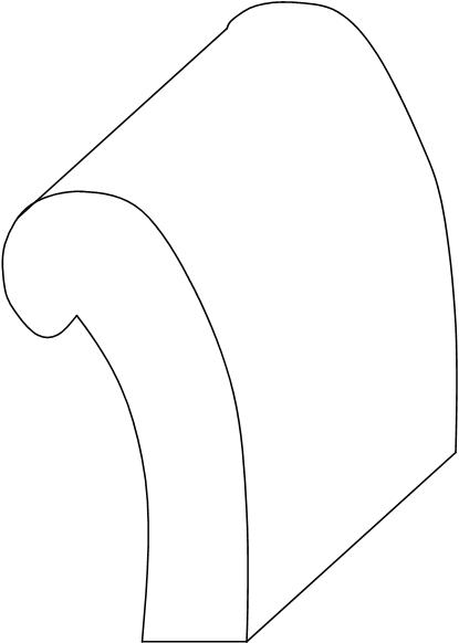

Pour être plus clair, la pièce que dont je parle a ce profil là:
je n'ai pas de toupie, ni de bouvet cintré. Peut-être vaut-il mieux la décomposer en plusieurs pièces. Bref je ne vois pas trop.

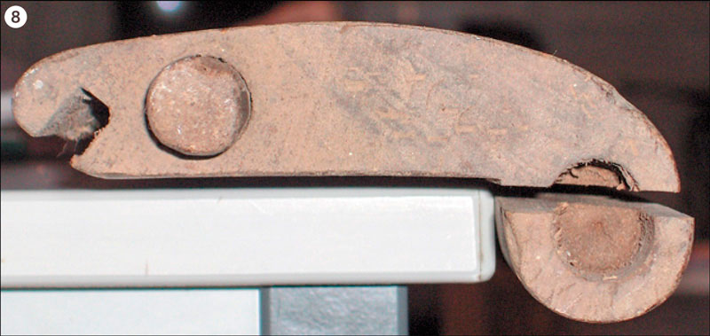

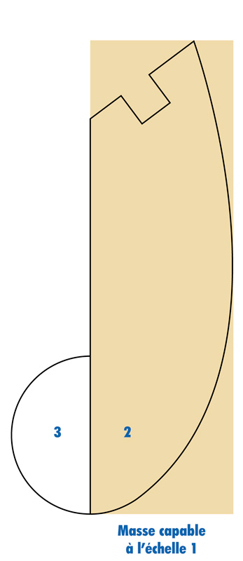

Bonjour Gely
Dans Couleurs bois n°29, Jean-Pierre Thein détaille l'usinage de cette pièce qui d'ailleurs (comme d'époque) est faite en deux morceaux (le retour de crosse et la traverse).
Lit bateau Louis Philippe
