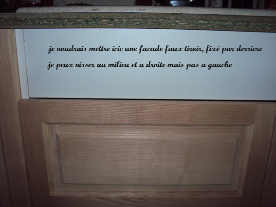

Voila mon petit problème,je fais ma cuisine, je sais j'ai commencé il y a pas mal de temps, mais comme ont dit j'ai eu d'autre priorités.
pour le bas j'ai fait des tiroirs mélaminé blanc ,auquel je rajoute une façade en frene sur le devant, mon dos me re-re-merci.
mon petit soucis est le suivant, sous l'évier, ah ! ah! j'en vois qui rigole, il y a les bacs et oui, donc pas de tiroirs mais un faut tiroirs, bref ! il est très difficile de visser, la façade ( milieu et cote droit oui mais pas a gauche ).
la question est la suivante...
Existent ils des fixations que l'on fixe sur l'extérieur de la planche du haut (bati du caisson qui se trouve devant les bac) et qui reçoit un clips fixé lui sur la façade.
je présente ma façade devant et hop !je clips, a part le ruban adhésif double face, j'ai pas trouvé.
hi ! hi !
avez vous une astuce???, j'ai pensé a un tourillon, mais j'aimerais pouvoir la démontée.
d'avance de vous penchez sur une question a la c.....

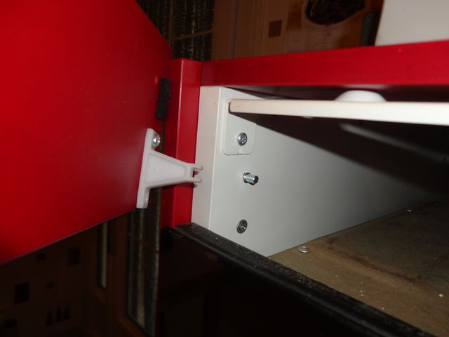

bonjour a tous
Voila comment IKEA a résolu le problème
Je ne fais rien,

Bonjour Zona. Avez- vous une petite photo à nous présenter? je n'arrive pas à tout saisir' certainement : dû à la lenteur de mon esprit :blush: . mais des aimants pourquoi pas.

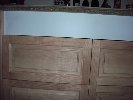

je met 2 photos.
et la 2e
Merçi
