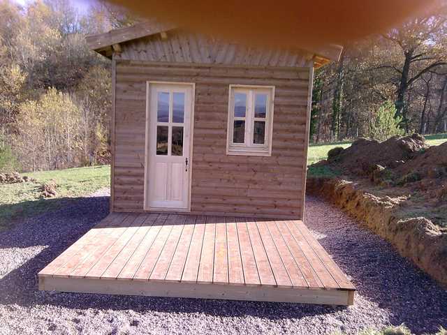

voila la photo d une cabane pour un enfant fais comme d ecrit si dessus.
bon courage

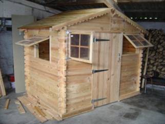

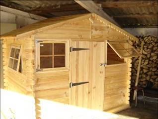

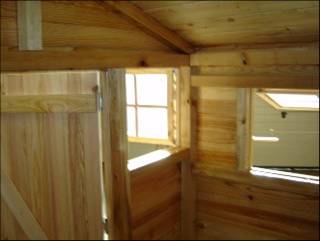

Bonjour Bertrand, ;)
Voici ce que j'avais fait il y a maintenant pratiquement 8 ans.
Désolé mais les photos ne sont pas terrible cela donne une idée. Réalisé avec très peu d'outils mais surtout une scie sauteuse.
L'ensemble est simplement réalisé avec du plancher sapin épaisseur 22mm et des montants récupérés sur des boites de chantier. Le toit est recouvert de schindle, il faut que je fasse une photo aujourd'hui du chalet qui est peint et dehors depuis sa construction.
Il est toujours debout :woohoo:
Les dimensions environ 3,5m sur 2,5m. hauteur au milieu 2,2m.
