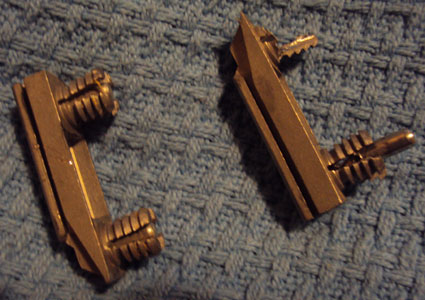

quelqu'un a t'il une astuce pour enlever le croisillon a frapper d'une charniere invisible d'une porte de meuble de cuisine.
c'est une ancienne cuisine, marque weiber,(en bois de paille :( , pas du bois d'arbre) que les - de 30ans ne peuvent pas connaitre.
je parle du croisillon (sur le bati du meuble) , qui en fait n'en ai pas un, puisqu'il n'ya pas de vis,maintenu par un téton enfoncé dans une cheville en acier , le téton ecartait celle ci et coincait le tout dans le bati du meuble.
percage ?
en glissant un ciseau a bois dessous je pense que je vais tout arracher.
Merçi de votre attention.

merci calimero 54 de votre réponse si rapiede, j'essai pour la photo
si ca veux bien marché la voici
merci
je précise ce n'est pas des vis cassées bien des tétons enfoncés

Bonjour Zona
peut être en perçant et avec un tourne a gauche(je pense que ça s'appelle comme ça)
D'autres confirmerons
André
Il y aura du souci à se faire
Mais ce sera trop tard
Re:oter un croisillon a frapper meuble cuisine 13 Fév 2013 15:06 #73639
Bonjour Zona,
Je vois ton problème,je pense qu'il faut
que tu trouves le centre et tu frappes avec
un pointeau et ensuite tu perces bien parallèle,
ça devrait aller.
à + tiens nous au courant
Re:oter un croisillon a frapper meuble cuisine 13 Fév 2013 15:25 #73642
  • 37thibaudplion
  • Portrait de 37thibaudplion
  • Messages : 220
ton but est de retirer les tourillons metalique ?
si oui effectivement tu les frape tu les perce tranquillement a un petit diamètre et tu prend une visse auto foreuse pour métal ( tete hexagonal ça donne plus de prise par la suite ) tu auto for donc ton tourillon mais tu ne met pas la visse a fond et après hop avec une pince et ou un arrache clou tranquillement tu retire tout ca
si je n ai pas compris ce que tu voulais faire ré explique moi lol
bon courage pour la suite
bon tournage a tous
Re:oter un croisillon a frapper meuble cuisine 13 Fév 2013 17:44 #73646
RE bonjour à toutes et tous :laugh:
Il est possible que ce genre de pièce soit uniquement fixée par les tétons si les perçages dans le bois sont légèrement inférieurs aux tétons et les entre-axes plus ou moins écartés par rapport à l'entraxe des trous.
Il est aussi possible qu'il y ait de la colle.
Question a se poser, le support doit-il être récupérable, si non pas de soucis pour percer.
les tenons après avoir bien pointé le centre de chaque tétons comme le précise les collègues du forum. Je vais dire une évidence mais attention à ne pas trop percer pour ne pas passer de l'autre côté, mettre la butée de profondeur sur la perceuse.
Ou
Les tétons font peut-être directement partie de la pièce, dans ce cas en perçant un peu plus gros que le diamètre des tétons la partie plate sera désolidarisée des tétons et pourra être enlevée. Mais une partie des tétons restera dans le bois.
Ou
Pour voir s'il y a possibilité de le démonter sans percer,faire légèrement levier entre chaque extrémité de la pièce et le bois avec 2 lames de scie (par exemple). En faisant levier alternativement avec les lames l'ensemble sortira peut-être.Mettre une protection entre les lames et le bois pour ne pas marquer.Sicela se soulève, mettre un peu d'huile pour éviter d'arracher le bois à la fin.
Pour ma part je commencerai par un essai avec les lames de scie pour voir si quelque chose bouge.

je vous ferais une photo de ce systeme une fois enlever, car c'est compiquer a expliqué j'ai déja vu ce vieux systeme demonté.
oui je veux garder le bati, la cuisine est installé chez my mother adorée :) , le but c'est d'enlever les planches et de lui installer des tiroirs genre porte cassseroles, a 81 ans sont dos aprécieras.

chose promises choses dues, avant nous disions comme ca,
mais ca c'était avant ? et bien non !
voici la photo du systeme, fait pour ne pas etre enlevé.
je montre un entier, on voit bien le teton qui une fois enfoncer, ecarte ce que j'appel : "comme une cheville".
perso j'ai foré toute la longueur du téton, et essayé, je dis bien essayé , de resserer la dite cheville pour l'extraire sans trop de dommage pour le bati.
ca n'as pas ete tres tres propre, le vieux bois de paille s'éffrite un peu a la sortie du systeme, mais tant pis j'ai pu intaller les caissons avec ses tiroirs, les anciennes perforations ne se voient pas du tout.
il ne me reste + qu'a faire des facades de tiroirs en vrai bois d'arbre, mais je ne sais pas quoi faire comme motif d'encadrement.
sans motifs, ca ne se marierais pas tres bien avec les chapeaux de gendarmes des elements du haut
my mother adorée est tres contente, moi aussi et c'est le but.
merçi de vos conseils et de votre attention
a bientot
