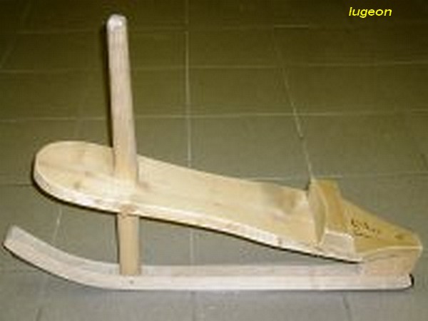

Lors d'une émission TV sur la haute Savoie, les carnets de Julie, il y avait une séquence où l'on voyait des gens qui s'amusaient avec des lugeons, sorte de vélo sans roue, équipé d'un long patin pour glisser sur la neige.
Y aurait-il parmi vous quelqu'un qui pourrait m'envoyer une photo, un croquis un plan, bref tout renseignement utile qui pourrait m'aider à en réaliser un pour mon petit fils.
Merci d'avance.
Jean-Luc

Un grand merci Alain, c'est bien d'un engin pareil que je parlais.
Autre question, ..en haute Savoie, le carrelage 30 x 30 est-il le plus souvent utilisé ?
Car alors le paret doit faire 80 cms de long....à vue de carrelage

bonjour j'ai trouvé ça sur un vieux forum peut être cela va t'aider!
leio
leio
inscrit le 12/08/03
51 sujets, 2612 messages
Le 25 oct. 2005 - 16:45
J'ai mis la main sur un plan (mais c'est confidentiel je ne vis pas vous le passer comme ça, faites vos offres sur ma MP)
Sinon j'ai dèjà de quoi assouvir vos premières questions et remplir en partie mon propre tableau (cf plus haut)
PATIN
Longueur : 81 cm (dont "spatule" : 27 cm)
Largeur : 4cm
Epaisseur : 3 cm
SELLE
Longueur : 73 cm
Largeur : de 18 à 25 cm
Epaisseur : 3 cm
MANCHE
Longueur : 60 cm (dont 23 cm entre le patin et la selle et le reste au dessus de la selle
Section 3x3 cm
CONNECTEUR Patin/Selle
Longueur : 9 cm
Largeur : 2,5 cm (frocement le patin fait 3 !)
Epaisseur : 5,5 cm > 8 cm (angle selle/patin 12,2551°;)
boukercha

Sur la vidéo,à le voir sur l'établi,il doit bien faire les 80cm ;)
