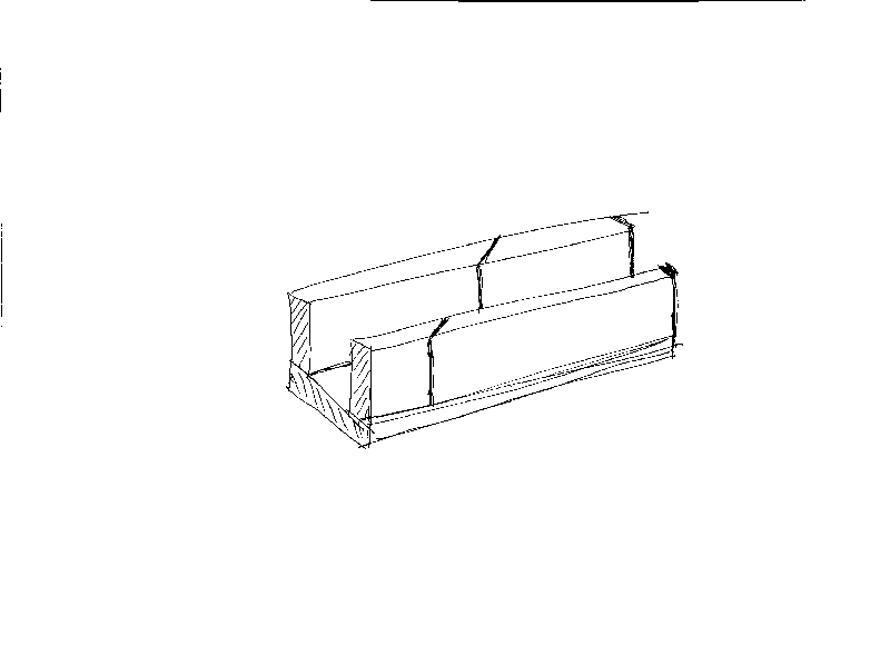

Re:faire un joli cadre 01 Nov 2012 11:41 #66150
  • Francis Darbellay
  • Messages : 644
Un vague dessin de la boite.
Francis.
Mon site: www.passion3fois.ch
