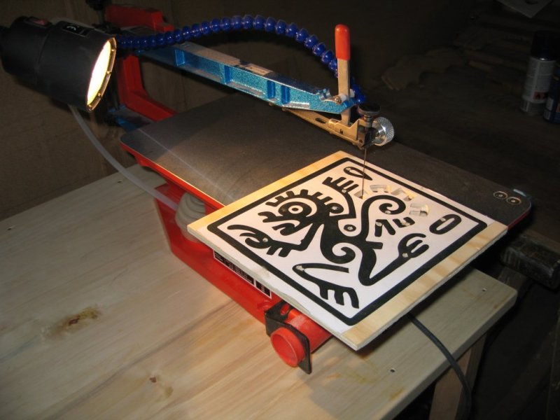

Pour le découpage ci-dessous, j'ai fixé le papier sur la planche avec de la colle pour montage repositionnable en aérosol.
Puis utilisation du décapeur thermique pour faciliter le décollage, et acétone pour supprimer la couche de colle sur le bois.
Art maya
Joël

Pareil pas mieux, ou avec du white , l'acetone dissous la colle je m'en mefie car j'ai peur qu'avec le contreplaqué que ca ce decolle de la lame du dessous, ou que ca merde sur du MDF peut on me confirmé que ca ne risque rien SVP.
Perso je fais avec du white, et ca s'en va tres bien, si il reste un peu de papier avec l'ongle ca s'en va tres bien, je n'utilise pas le décapeur.
Deux passage a la bombe 3 ... m suffise, je bombe le papier.
joli motif inca?? precolombien ??? indien ??
excusez moi je n'avais pas lu jusqu'au bout. Maya c'est écrit
