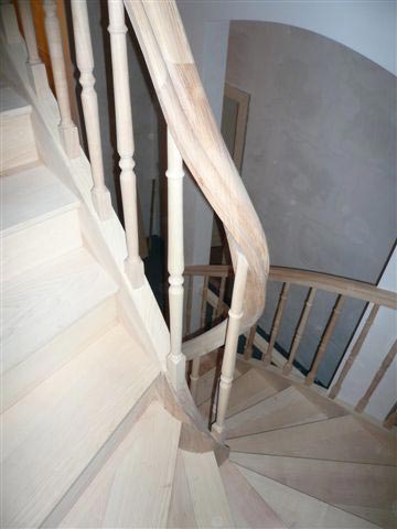

bonjour tous le monde . j'ai besoin d'avoir le shema et comment faire pour avoir c'ette forme par détail comme sur la photot . merci !

Bonjour Alouani
Affiche,ton mail......pour que je puisse te répondre au plus juste.
Mais pas en quelques lignes,car il y a un historique,qui commence par l' (EPURE) complete de l'escalier,en vue de dessus sachant que tu disposes d'une Longueur et d'une Hauteur....
puis un report des vues de coté(s),sachant que la main courante devant etre a une certaine distance des nez de marches....etc ; etc ;Tu trouves,(un morceau de bois) sur la photo,
1100 x 380 x 180 ,et tu reportes dessus des lignes verticales depuis l'(épure),que tu divises par des horizontales ,qui correspondent aux nez de marches........
A vrai dire,il devrait falloir une bonne semaine d'explications.............pour le limon et la main courante.
Trés bientot,je vais avoir a réaliser une main courante sur une rampe en fer forgé,avec deux débillardés et un chantourné.
Szlovik

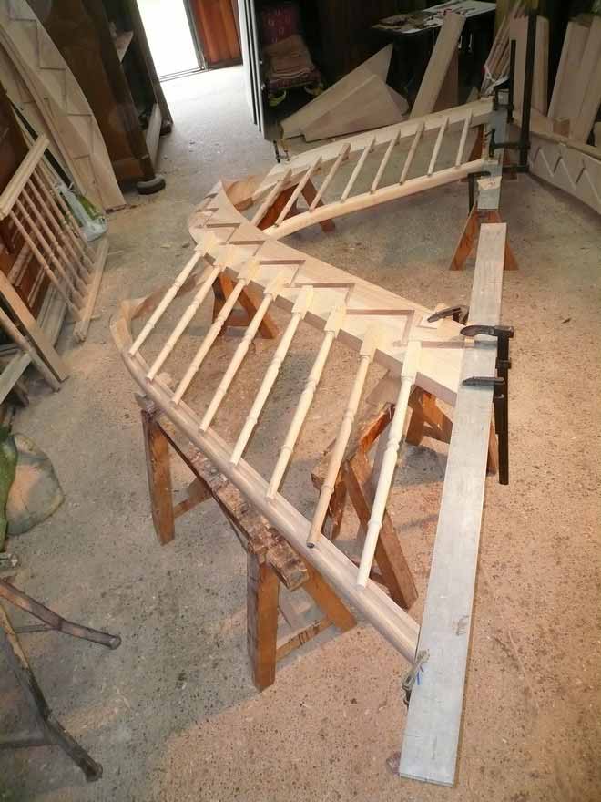

Pour illustrer,un peu mes propos
Szlovik
