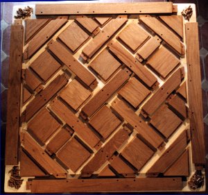

Je souhaiterai réaliser du parquet Versailles pour mon usage personnel,
car lorsque je vois le prix du m² sur les sites de parquet, je recule!
Etant un bon travailleur du bois et bien équipé en machine cela ne devrai pas me poser trop de problème.
Le seul problème que je rencontre ces que je ne posséde pas de plans détaillés pour me lancer dans l'aventure. Donc je compte sur un, ou d'autres passionnés pour me fournir plans et croquis détaillés.
Je vous remercie.
Re: Parquet Versailles 06 Fév 2008 07:56 #6120
  • SZLOVIK
  • Portrait de SZLOVIK
rien de plus simple,ce sont des rectangles positionnés a 45° dans un carré qui a au maximun 910mm de coté (900/910) tout est assemblé rainure,languette..
les lames faisant maximun70mm de large.
les lames de départ sont a cheval sur les diagonales.
Bonne réalisation a vous..
un truc pour l'esthétique..marié du chéne et de l'acacia............
Re: Parquet Versailles 07 Fév 2008 05:49 #6121
  • yves danion
  • Portrait de yves danion
Je t'envoie par mail, dans la journée, le plan classique. une autre solution consiste à faire les découpes à 6 mm d'épaisseur et à coller sur du médium. mais, naturellement, la méthode ancienne en 27 mm, c'est la classe!
Re: Parquet Versailles 07 Fév 2008 10:32 #6122
  • SZLOVIK
mieux qu'un plan,un éclaté avant assemblage...
