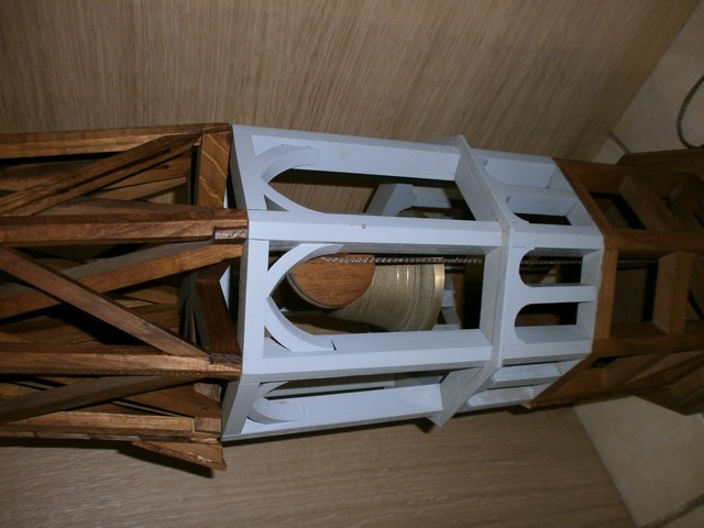

MERCI le solognot, la photo c'est quoi ?? :blush:

Re bonjour Zona.
La suite du clocher!!
Re:epaisseur mini pour porte plate bande 29 Avr 2012 12:41 #59892
  • zona
  • Portrait de zona
effectivement y a du boulot, beaucoup de calcul. Bravo !
En cuivre ou laiton c'est la cloche, ont voit au travers (du bois teinté) ? excusez moi je ne comprend pas bien .
une vue d'ensemble serait bien, ca doit etre grand, je sais ! je suis curieux.

Bonsoir Zona.
Voici la vue d'ensemble j'espère que cela vous convient.En réalité la cloche se trouve dans le beffroi.J'ai réaliser se clocher il y a 25 ans,juste pour me refaire la main.Car a l'époque j'ai eu un accident de toupie.Toupillage au champignon.Mes amitiés.
