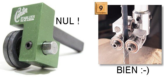

J'ai eu le même phénomène lorsque j'avais voulu copier et fabriquer un guide de lame dit "extraordinaire" par nos collègues outre-Atlantique et qui ne guidait que l'arrière de la lame, le reste étant guidé par la coupe -> c'était la catastrophe car la lame allait où le bois lui disait d'aller !.
Serre au maximum tes guides pour bien guider la lame (sans bien sûr la bloquer !).
