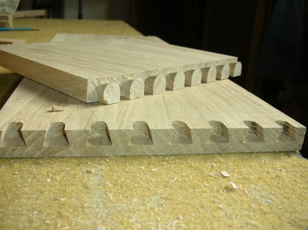

il existe des fraises a queue d'aronde pour défonceuse tu devrai trouver sur le net
www.google.fr/search?num=100&hl=fr&c2cof...JFT_vTBK-b1AXwiNyHBA
voila le résulta avec une fraise ça te fait le bord arrondi

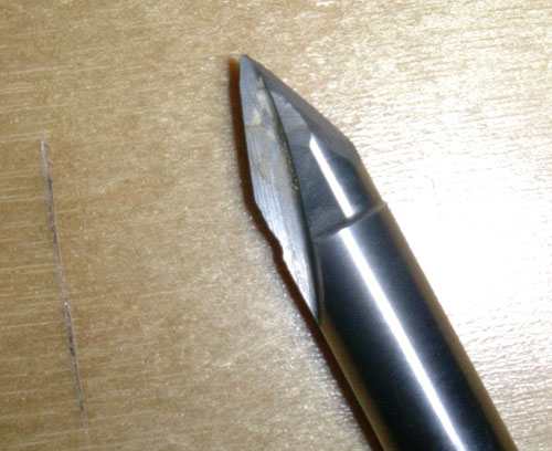

j'utilise des mini fraises chez dremel, mais apparement ils n'ont pas fait de queue d'aronde...c'est bien dommage!
sinon la solution la plus simple c'est d'acheter une fraise droite de 3mm en carbure monobloc et de l'usiner en queue d'aronde (pierre à eau), j'en ai déjà fait c'est assez facile.

j'ai modifié une fraise droite en queue de 6 en pointe à écrire, biensur dans du monobloc.
j'utilise de la queue de 3mm en monobloc et c'est assez facile de la cintrer pour en faire une queue d'aronde, il faut juste faire un gabari pour avoir le meme angle sur les deux ailettes.la meule à eau du tormek est une merveille pour manger le carbure, ensuite j'utilise des plaquettes diamentées pour l'afutage.
