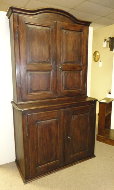

J'aime les vieux outils et les méthodes traditionnelles. il n'y a presque aucun outil électrique dans mon petit atelier. Je me prépare à fabriquer un buffet à deux corps et j'aimerais beaucoup lui mettre une corniche chapeau de gendarme. Mais, j'aimerais le faire avec les méthodes et outils de l'époque.
Quelqu'un possède la réponse à mon énigme ? Car il m'est très difficile de lui en trouver une de mon côté de l'Atlantique :)
Merci d'avance.

BOnjour Madmax,
Bienvenue sur le forum de couleurs bois.
Je pense que Michel Slovic va te trouver çà.
Peut être faire en trois morceaux et utiliser le tarabiscot,
mais je ne suis qu'un amateur.

Mon problème ne réside pas tellement dans la connaissance du mobilier américain. Les meubles québécois ont été très influencé par le style Louis XIII à XV et régence. D'après mes recherches, j'ai quelques pistes de solution, mais il m'est très difficile d'avoir accèes ici à un meuble de cette époque . La plupart ont disparus ou se sont retrouvés dans une collection aux États-Unis...
Je suis en train d'apprendre comment fabriquer des bouvets, guillaumes etc pour pouvoir faire les deux sections courtes et rectilignes de la corniche. Où le bas blesse, c'est la partie voutée de la section avant du chapeau de gendarme. J'ai trouvé quelques bouvets chez des antiquaires qui avaient une semelle courbée et semblaient appropriés pour ce genre de travail. Mais on devait certainement procéder à une forme de "dégrossissage" en palier avant d'utiliser de tel bouvets. C'est principalement dans cette phase que je cherche des informations. La quantité de bois à enlever semble trop grande pour utiliser des bouvets.
J'imagine qu'aujourd'hui ces paliers sont produits à l'aide d'une toupie et le détail est ensuite fait avec différents fers concaves ou convexes pour atteindre le profil final.

Mad max ;Bonjour
le fabricant de meuble situé dans l'Etat de NewYork s'appelle"MARIE-ALBERT "Fine French and Country Finishings.
Pour le degrossi de vos corniches ,manuellement les gouges vont le mieux , avec une défonceuse cela évite de la fatigue et du temps perdu.
STANLEY made in USA à fabriqué de trés bon bouvets ,guillaume ,tababiscots..il doit y avoir de trouver encore ces outils sur le continents Nord Américain.
M.SZK
