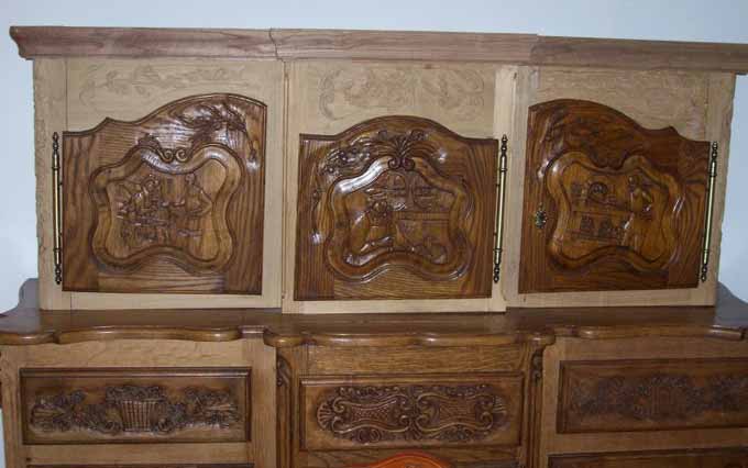

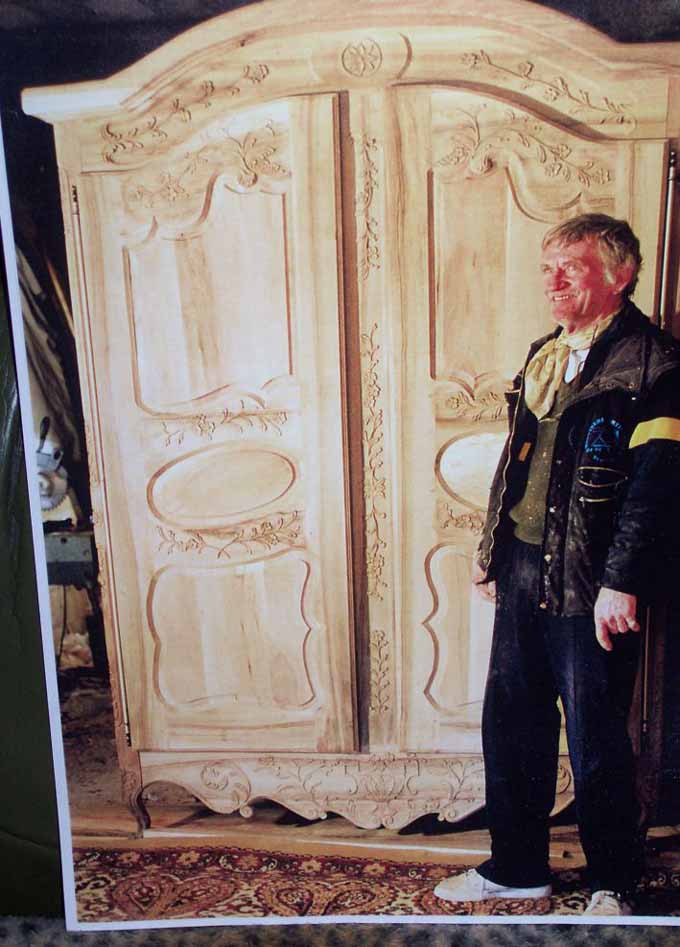

pour toupiller une corniche
il faut u un guide rouleau ou guide le rouleau doit entre au diamètre de la molette avec un débord de la moulure a réalisée cela s'appelle travailler a l'arbre dangereux sans protecteur
selon la hauteur plusieurs passes s'impose pour plus d'explication me tel au
04 94 73 11 47 le soir je suis pro et peu vous renseigner en toute sympathie
je joins 2 photos pour vous faire voir une corniche a plus jacky
