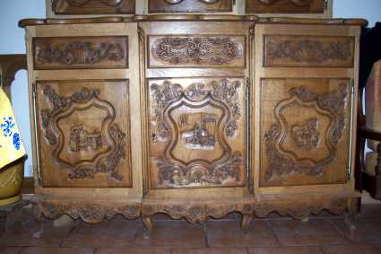

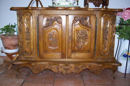

je suis également ébéniste sculpteur je vous présente 2réalisatins
mon site 1-mzk7tk.cabanova.fr ou jacky.sculpture.neuf.fr attend vos remarques

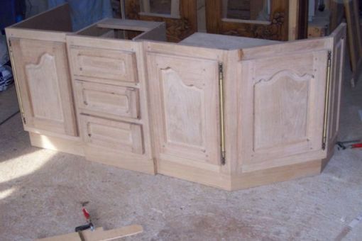

La technique de thein est bonne mois je le fait a la toupie sinon il existe de fiches comme la
présentation de mes photos avec une tige filetée plus facile et plus rapide je serre avec des rondelles pour éviter la pénétration dans le bois recouvrement de 15 axe perçage 25
