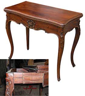

Je suis actuellement à la recherche de plans d'une table Louis XV, surtout les sculptures des pieds.
Voilà, donc si qqn a des plans je suis preneur.

Bonjour François,
C'est dans ce style là

pour le traçage:
passion.bois.free.fr/ebenisterie/louis_vx.htm
Je te donnerai des plans pour la volute.
Pour la table faut préciser quelle type de table LXV. Une table ecritoire?
J'ai un plan papier de celle ci: cemoi2005.free.fr/gallerie/index.php?/category/13

Bonjour Augustin
Dans le CB n°24 a été expliqué le traçage d'un pied Louis XV
Bonne réalisation

pour la sculpture de la volute:
letourabois.free.fr/tutofous/piedvolutefab.pdf

Pour la spirale, est-ce une spirale d'or ?

Je n'ai pas vérifié si cette spirale était au nombre d'or... c'est une bonne question de ta part je voie que tu as le gout du détail et c'est tres bien. Je te conseil de tracer ta propre volute.
Tu trouveras facilement comment tracer une volute au nombre d'or ou a une autre proportion. Un coup de pouce: publimath.irem.univ-mrs.fr/glossaire/SP015.htm
