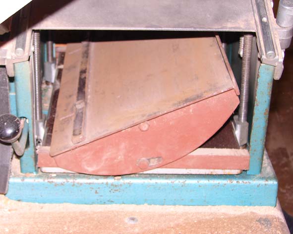

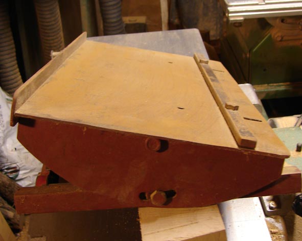

je ne suis pas menuisier et pas grand utilisateur de mon combiné Kity, je préfére de loin le tour à bois.
Il y a déjà 10 ans j'avais à faire aussi des pointes de diamants et j'avais fabriqué un support orientable que je plaçais sur la table de la raboteuse et avec l'inclinaison de ce support je passais toutes mes ébauches carré et passe à prés passe je rabotais les faces et en finalité j'obtenais une pointe de diamant régulière en suite il ne me restais plus qu'a faire une feuillure et de plasser dans un cadre.

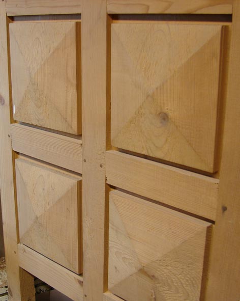

Re:Pointe de diamant 14 Jan 2011 09:16 #36332
Bonjour Manu49
je confirme que je ne suis pas du tout menuisier mais bricoleur
pour illustrer mes propos j'ai retrouvé un essai de pointe de diamant.
et j'ai fais des photos de mon systéme décrit sur le message précédent.
le support orientable
le support est adapté à ma machine mais facile à réaliser

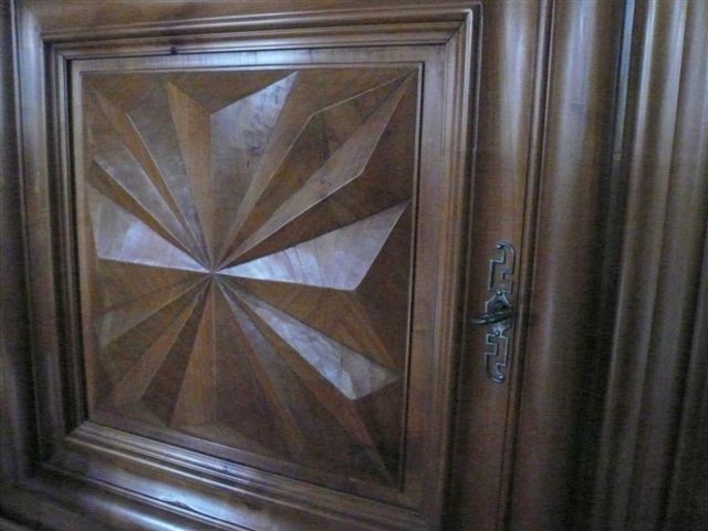

Re:Pointe de diamant 14 Jan 2011 10:54 #36336
Bonjour et bienvenue sur CB voici un modèle
D'un ébéniste confirmé,Michel 24 :P :P

Re:Pointe de diamant 22 Oct 2011 08:59 #50905
Ah ! Raymond ,mais c'est une pointe de diamant traitée en Croix de Malte ,et réalisée à la gouge et ciseaux !10 à12 heures de frappe.celle ci doit être en cerisier(bigareau)
