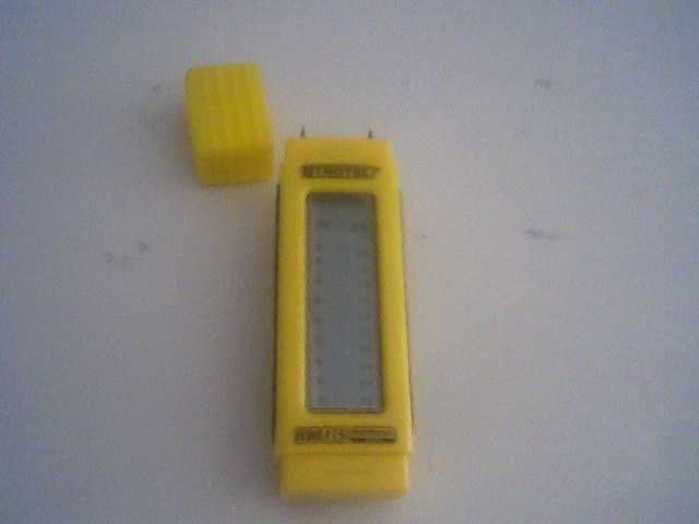

après vous avoir ennuyé avec mon bois sec, j'ai fini par m'acheter un humidimétre.
J'ai pris l'humidité de mon bois environ 15 % contre un échantillon vendu sec (étuvé) 15 %.
Le pin sylvestre de ma maison juste au-dessus de 10 %.
mon platane dédié au tournage 20 %
un arbre fraîchement coupé + de 44 %.
je pense que l'appareil m'a donné une idée, je peux travailler mon sapelli beaucoup plus tranquille.
milko

Bonjour Milko, quelles est la marque de ton humidimètre STP ?
Re:bois sec 20 Juil 2010 16:00 #28730
  • cocomilko
  • Portrait de cocomilko
  • Messages : 1292
bonsoir Alain,
la marque c'est Trotec, il n'est pas chère et ca à l'air de bien fonctionner.
www.trotec24.com/fr-fr/serie-multimeasur...-15-humidimetre.html
Re:bois sec 20 Juil 2010 16:16 #28731
ok merci..
