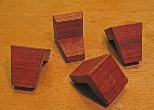

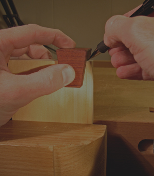

Re:Queues d'arondes 28 Jan 2010 02:52 #24302
  • le riolu
  • Portrait de le riolu
  • Messages : 105
La pièce jointe gabarits_queues_d__aronde-8683f1a8ce246e39da584132f960479e.jpg est absente ou indisponible
Re:Queues d'arondes 28 Jan 2010 20:51 #24324
Merci le Riolu, c'est une bonne idée ce gabarit.
