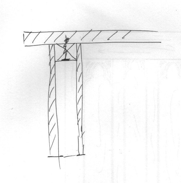

bonjour Nicolas
c'est simple, comme les pieds sont creux il suffit de visser/coller sur le dessous du plateau des cales aux cotes interieures des pieds et ensuite de coller les pieds sur ces cales
Jean-charles

Merci beaucoup pour vos réponces les gars mais je pence que c'elle qui m'intéresse le plus c'est c'elle de roubo le seul probleme c'est que mes pattes font 25pouces de long et je n'ai pas de rallonde asser longue pour atteindre le fond.. il reste juste a trouver une solution pour la rallonge

Nicolas
pas besoin de rallonge,tu n'as pas exactement compris, on colle en premier les cales en bois,(environ 60/80 mm de hauteur) sur le dessous du plateau,il faut quelles soient aux cotes de l'intérieur des pieds sans jeu, ensuite on enfile les pieds
(comme sur un gros tourillon) avec de la colle,on peut par securité visser sur le coté le pied dans la cale mais à mon avis cela n'est pas nécessaire

WOW quel bonne idée roubo je my met sur le champ!
