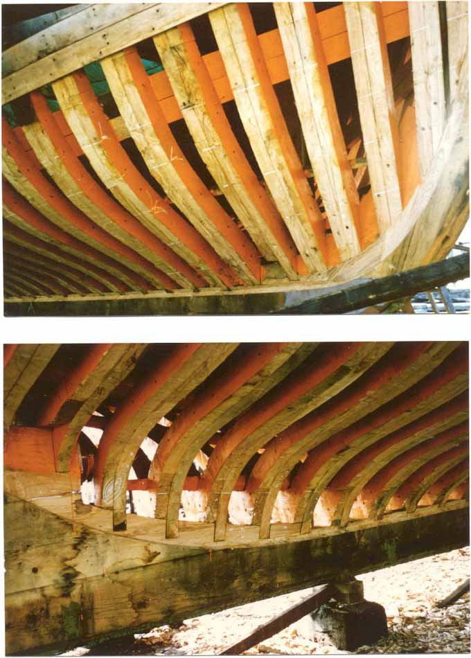

Re: courber du bois 02 Mar 2008 18:03 #3933
  • SZLOVIK
  • Portrait de SZLOVIK
Thierry,pour argumenter mes questions précédentes..
le meuble,a aussi quelques variantes.
malheureusement,les photos de l'agencement intérieur d'un voilier ont été perdues ;il me reste celles ci de la réalisation d'un petit chalutier de plaisance.
Szlovik

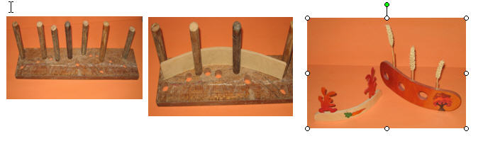

Re: courber du bois 04 Mar 2008 19:59 #3945
  • Michel Giacomelli
  • Portrait de Michel Giacomelli
Bonsoir Manon,
Ce n'est pas vraiment un problème de tournage, même si, on pourrait imaginer de réaliser au tour, une série de couronnes qui, assemblées feraient une sympathique boîte aux lettres !
J'ai réalisé un petit gabarit (photo 1) pour faire du bois courbé à partir de feuilles de contreplaqué de bouleau, de hêtre ou même de pin polonais d'épaisseurs allant de 2 à 4 mm .
J'ai aménagé une "plaque à cintrer" en perçant de manière aléatoire un plateau de bois assez dur. Je prévois une série de petits cylindres au diamètre des trous effectués. Je prépare une série de longueurs de contreplaqués en fonction des dimensions finales souhaitées. Je les encolle à la colle blanche et je les force à respecter le profil souhaité en disposant les cylindres dans les trous ad hoc.(photo 2) Après séchage, le façonne le bois courbé obtenu en fonction du projet à réaliser.(photo 3).
Bien cordialement
Michel Giacomelli
