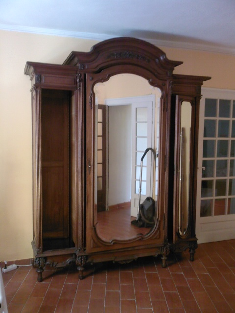

Je suis débutante et je suis actuellement en train de réparer une armoire pour des amis.
Je suis incapable de situer cette armoire dans le temps et dans un style. Est-ce que quelqu'un pourrait m'éclairer ?
MERCI
D'autre part, je viens de réparer les paumelles de l'armoire. Ainsi les portes s'ouvrent et se ferment à nouveau, mais la porte centrale très lourde à tendance à s'ouvrir toute seule, savez-vous à quoi cela est-il dû ?

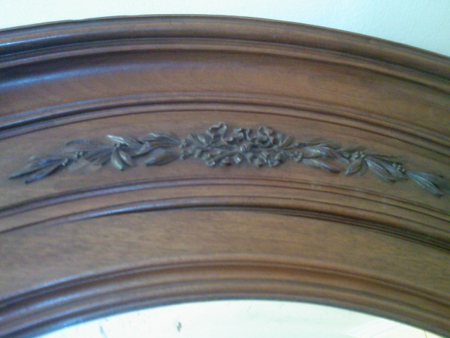

Voici un détail de la corniche

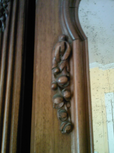

Un détail de la porte...

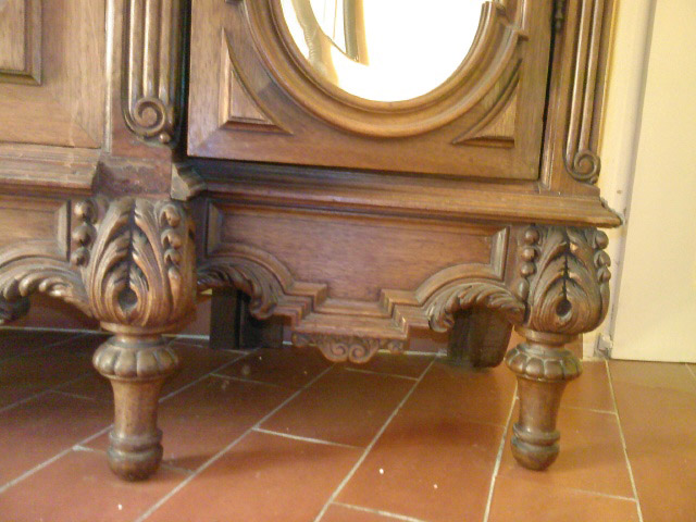

Et pour finir, un détail du pied.
J'espère que ces quelques photos vous suffiront à m'éclairer.
N'hésitez pas à me poser des questions supplémentaires.

Bravo pour la restauration de cette armoire debut 20 eme mais inpiration Napoleon III
Saches qu en restauration nous travaillons avec des materiaux reversibles c 'est a dire que des ebenistes du futur pourrons toujours intervenir sur la restauration que nous avons fait maintenant par ex utilisation de colles animale au lieu de colle contact
Tes bois doivent correspondre au bois de l armoire j ai vu sur une de tes photo qui manque un raccord de moulure sur le bas du montant c est du noyer de france

la porte s ouvre toute seule cela est peut etre du :- l armoire est mal positionnée par rapport au sol En clair elle est bancale
- au poids du miroir
-gauchissement de la porte
a plus valy

Comme Valy ,je dirai fin XIXe début XXe,noyer en vue ,chêne pour les dos et étagéres.des vis de rappel pour assembler le tout.
ce genre de meuble ,était déja fabriqué "en série"par dizaine voir par centaine, les ouvriers étant trés souvent payés à la tache.....
Ce mobilier,faisait parti (de l'Ameublement Parisien !!!!!)
