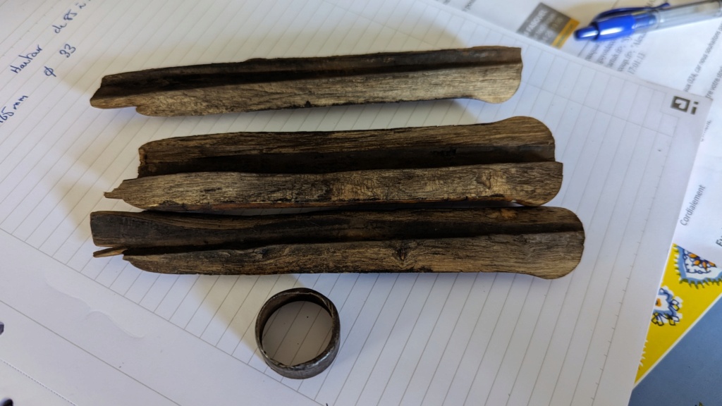

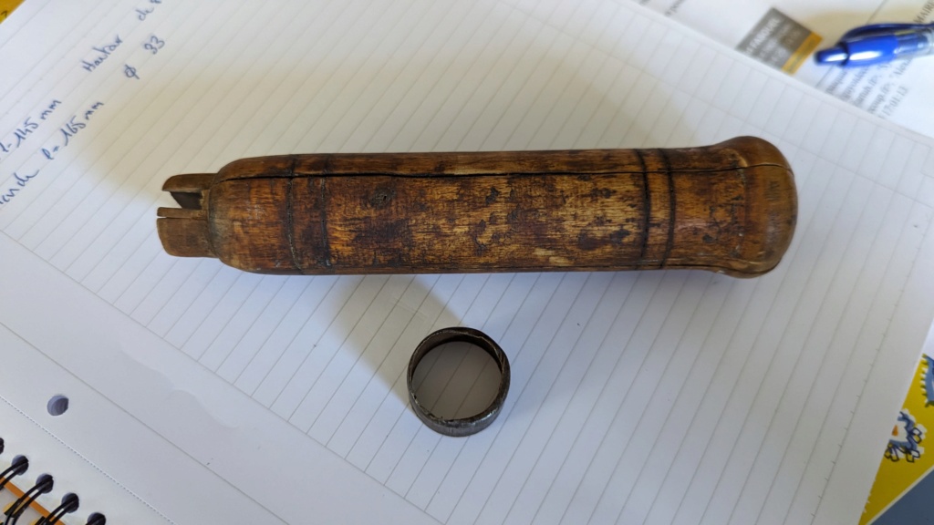

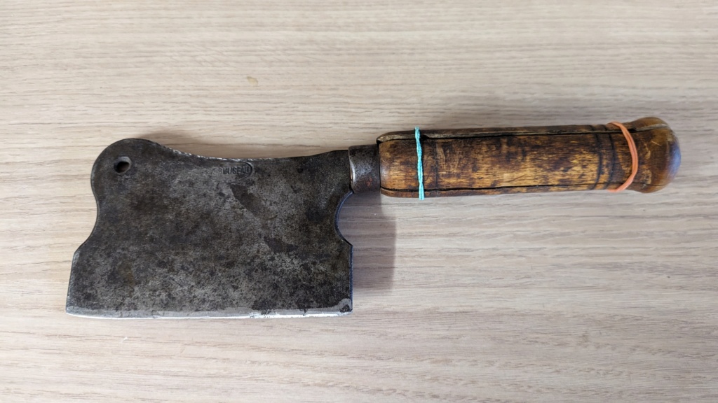

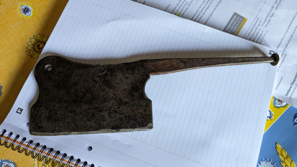

j'envisage de remettre en état c'et outil de cuisine dont j'ignore le petit nom
et qui a subi quelques dommages ...
voici quelques photos de la situation actuelle:

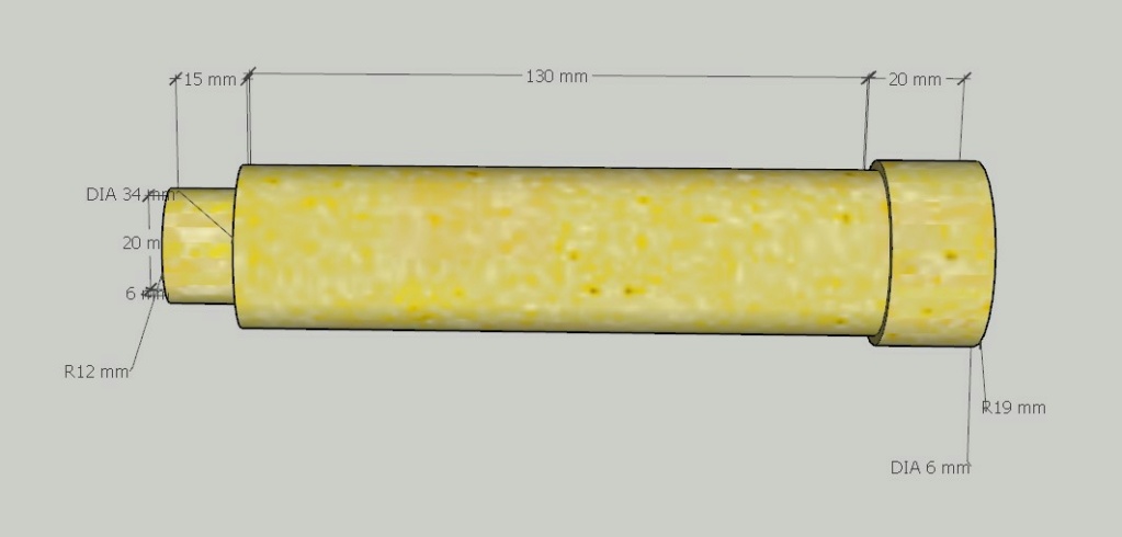

J'aurais besoin de vos conseils pour la réalisation du manche:
j'ai deux idées qui me viennent à l'esprit:
1) faire un manche dans un morceau de bois entier en tournage , le percer dans sa longueur à un Diamètre de 6mm
et faire la forme rectangulaire coté lame au ciseau a bois, pas sur d'arriver à faire quelque chose d'assez précis,
je ne suis pas un virtuose des outils à main.
2) faire un manche avec 3 morceaux de bois , un au milieu qui fait l'épaisseur de la lame et deux sur les cotés, pour finir le manche,
plus facile de faire la découpe précise dans un morceau plat de 7mm d'épais
(surtout que je dispose d'une machine de découpe laser), puis collage et tournage.
par contre pas sur que le collage résiste dans le temps à la maltraitance du boucher qui l'utilise !
merci d'avance pour vois retours

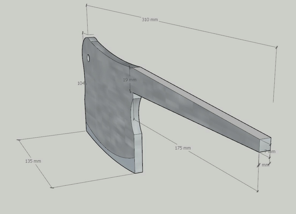

voici quelques croquis de principe avec les cotes importantes

Je ne peux pas t'aider pour ton manche... A mon avis, ton outil est un tranchoir de boucherie...

je crois qu'on appelle ça un couperet ou une feuille de boucher.
quant à la fabrication d'un nouveau manche...?
je pense que le tournage serait une bonne solution...
mais... n'est-il pas possible de recoller les morceaux existants...?
avec les colles époxy que l'on trouve sur le marché, ça pourrait être aussi une solution.

D'accord aussi avec Albert, une feuille de boucher. Perso je ferais le manche en tournage et je pense que 3 trous tangents de 6 permettraient de loger la soie de la feuille, avec un bon collage à l'époxy.
