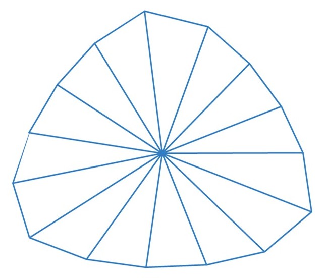

Je recherche une idée pour coller des morceaux de bois taillés en pointe comme par exemple le dessin joint.
Sachant que la quantité peut varier selon les modèles d'environ 9 à 18.
Sachant que les formes finales peuvent être différentes.
Sachant que les angles au centre de chaque morceaux peuvent être soit égaux soit légèrement différents et que l'épaisseur peut varier entre 1 à 3 cm.
Je recherche à ce que les extrémités pointues soient bien positionnées au centre sans rien d'autre au centre et que l'une ou l'autre ne glisse pas lors du collage.
Bien sur la totalité des angles fait 360° et l'ensemble doit être bien plat.
L'ensemble n'est pas collé sur autre chose an bois.
Je suis ouvert à toute bonne idée soit de collage un par un ou tous ensemble...
Merci d'avance pour vos bonnes idées
Bien cordialement
Collage de bois en angle 11 Avr 2023 19:23 #149309
Cela ressemble à du segmenté et comme ce n'est pas du de bout ,je dirais
colle vinylique à prise rapide ce qui permet de tenir coller assez rapidement.
